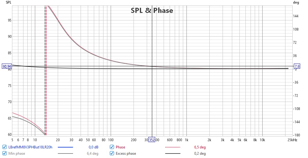

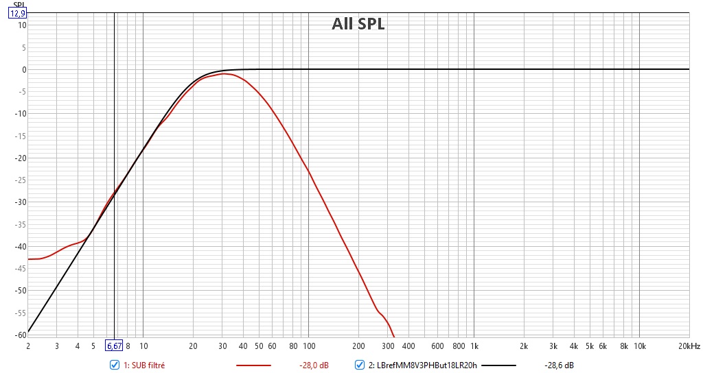

le systeme de reproduction degrade la phase des enregistrements , c'est ok .
le seuil d'audibilité de la degradation de la phase est beaucoup plus delicat et difficile à definir , l'etude Fleischer et Zwicky me semble tres pertinente ..
à mon a avis c'est une fois de plus , une très grosse erreur que d'evoquer la phase ou le delai de groupe ,... , des enregistrements de musique , tout comme celle des intruments dans le cadre des corrections de phase d'un systeme de reproduction Hi-FI.
pourquoi ? tout simplement parce que c'est totalement hors sujet et embrouille des le depart les bonnes methodes de corrections de phase qui utilisent des signaux de mesures tres differents et tres suffisants.
c'est ce genre d'affirmation pas fausse mais non pertinente qui relance les polemiques steriles sur l'efficacité des mesures qui ne seraient pas suffisantes , car elles n'utiliseraient pas des vrais enregistrements de musique qui sont plus riches que des signaux de mesures , ..., etc
avec pour conséquences dramatique de l'abandon des mesures pour le tout réglé à l'oreille avec des extraits de musique...
la phase la plus pertinente a prendre en compte , est tout simplement , celle qui limite la bande passante du systeme avec en priorité le maillon qui reproduit les frequences les plus basses du systeme , c'est a dire le HP SUB ou le HP de grave .
c'est donc uniquement le passe haut de la courbe de reponse globale du systeme qui doit servir de reference pour fixer des limites de corrections de phase .
les corrections au dela de la courbe de phase minimale d'un pseudo LB crée par exemple dans rephase avec ce Passe Haut , va inevitablement deteriorer la step avec du pre-ringing .
j'ai fait l'impasse sur les corrections de phase relatives au Passe bas de la courbe de reponse globale du systeme , qui peuvent etre negligées quand on utilise des tweeters qui depassent tres largement les 20khz ..
l'audibilité de la phase dans le grave est beaucoup plus facile à constater à l'ecoute et sur des mesures dans une acoustique traitée .
en bref ç'est pratiquement ce que tu réalises aussi dans la réalité avec un objectif très proche , avec des methodes de corrections qui peuvent être très différentes .
mais dans tous les cas les corrections de phases sont totalement indépendantes de la phase contenue dans les enregistrements .
