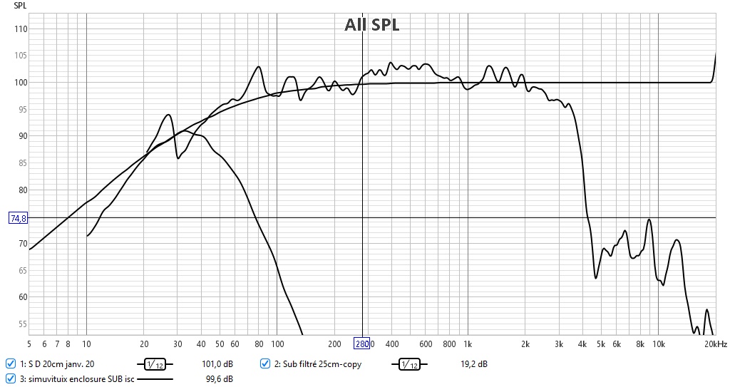

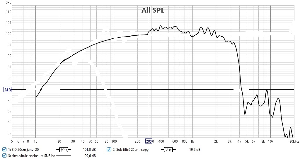

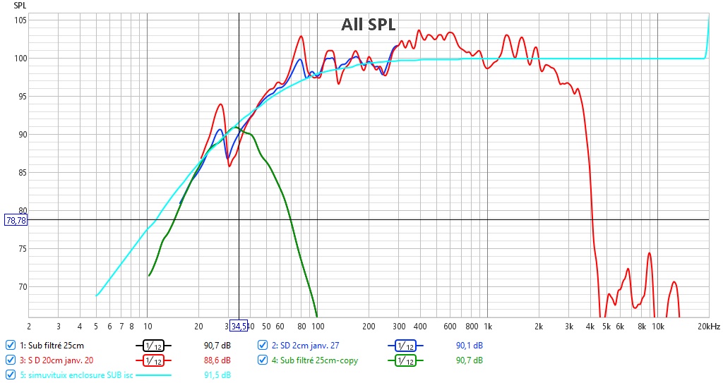

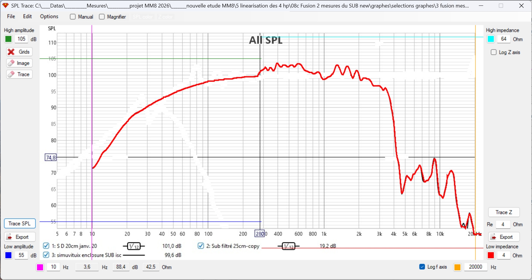

je possede une une ancienne mesure du SUB a 25cm très correcte (non polluee par les modes de la piece) qui est filtrée en LR4 50hz 2R acoustique du systeme MM7 actuel , elle me sert de référence pour créer la courbe cible Phase min de référence MM8.

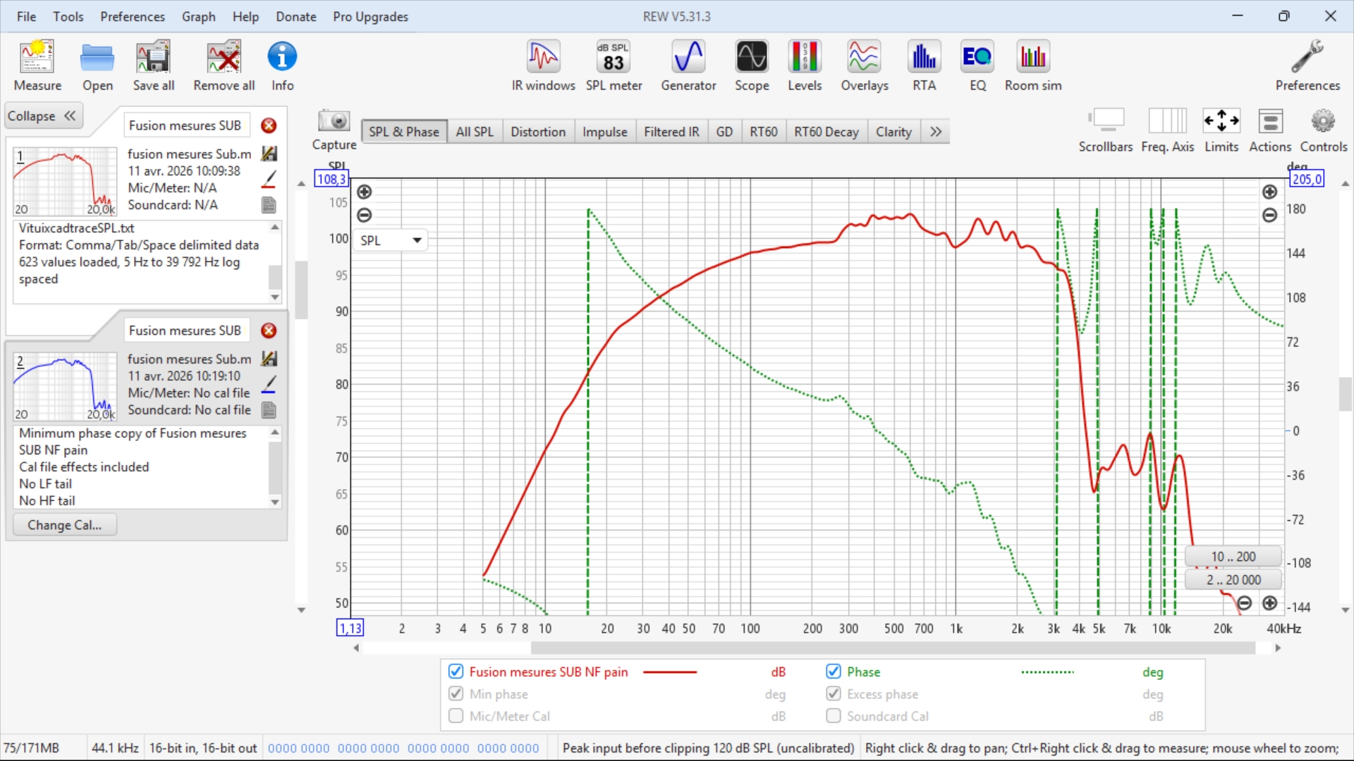

pour créer les simulations qui debutent avec des mesures non filtrées , j'ai fusionné 3 courbes (la mesure prox 25cm filtrée , une autre non filtrée , plus une courbe de simu Vituixcad enclosures pour reconstituer la partie tres lineaire du HP ..

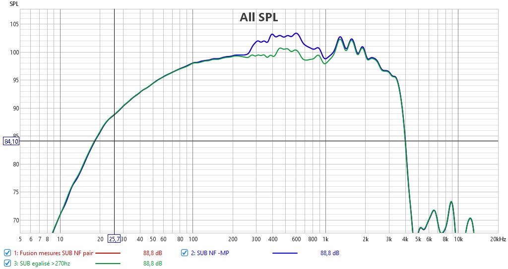

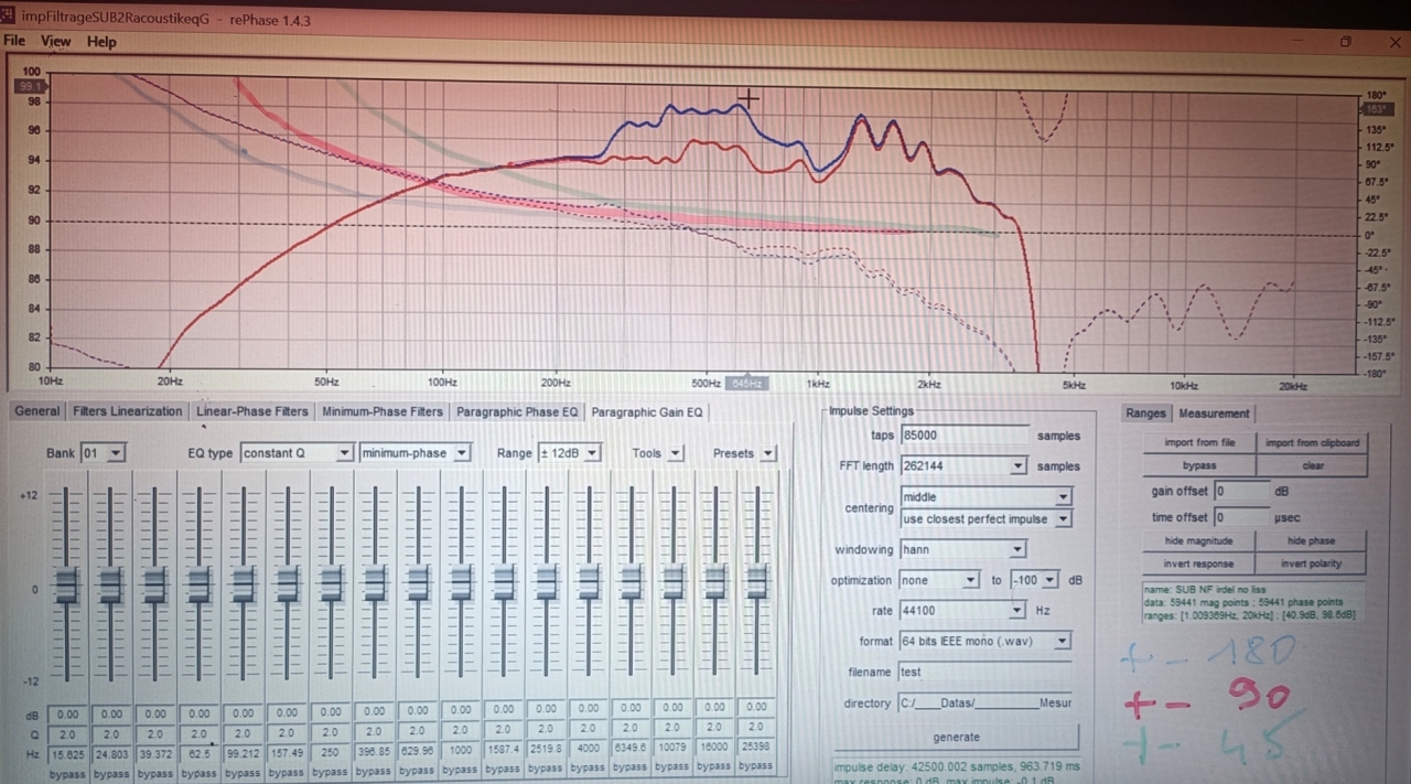

la correction EQ Gain au dessus de 270hz , permet de soulager le DSP pour la correction de la linearisation du filtre LR4 50hz acoustique , autrement les 4096 Taps sont a la peine avec des EQ phase supplementaires pour corriger la phase jusqu'a 350hz mini.
ca parait trop comme suivi pour le Sub , mais c'est surtout pour peaufiner les differentes méthodes et tester les limites du DSP..
