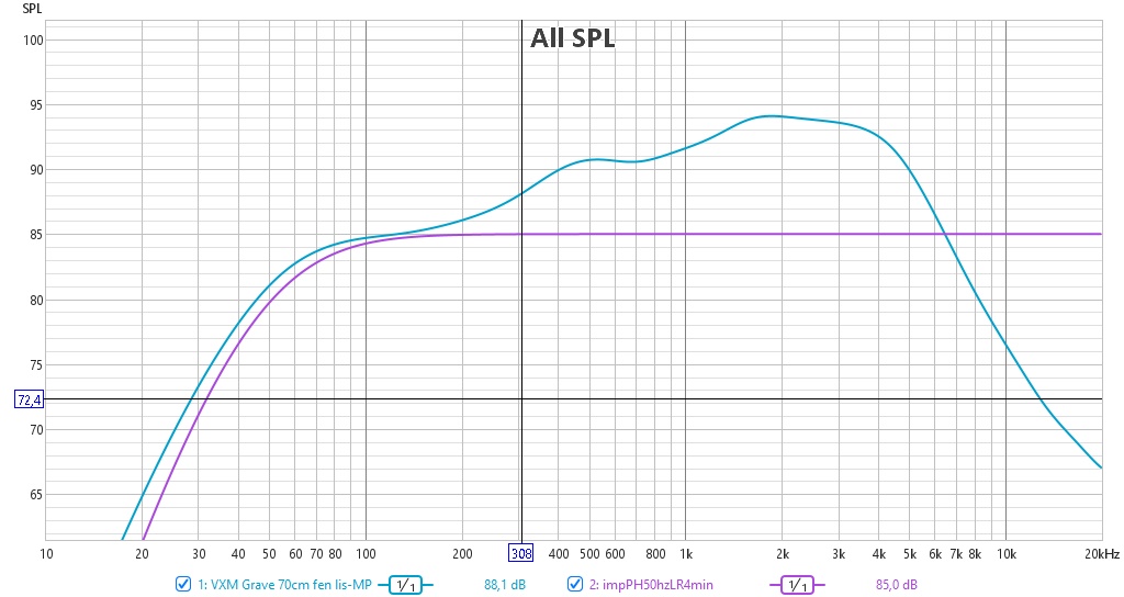

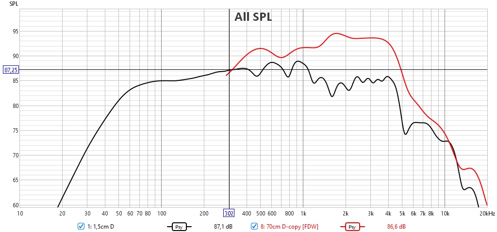

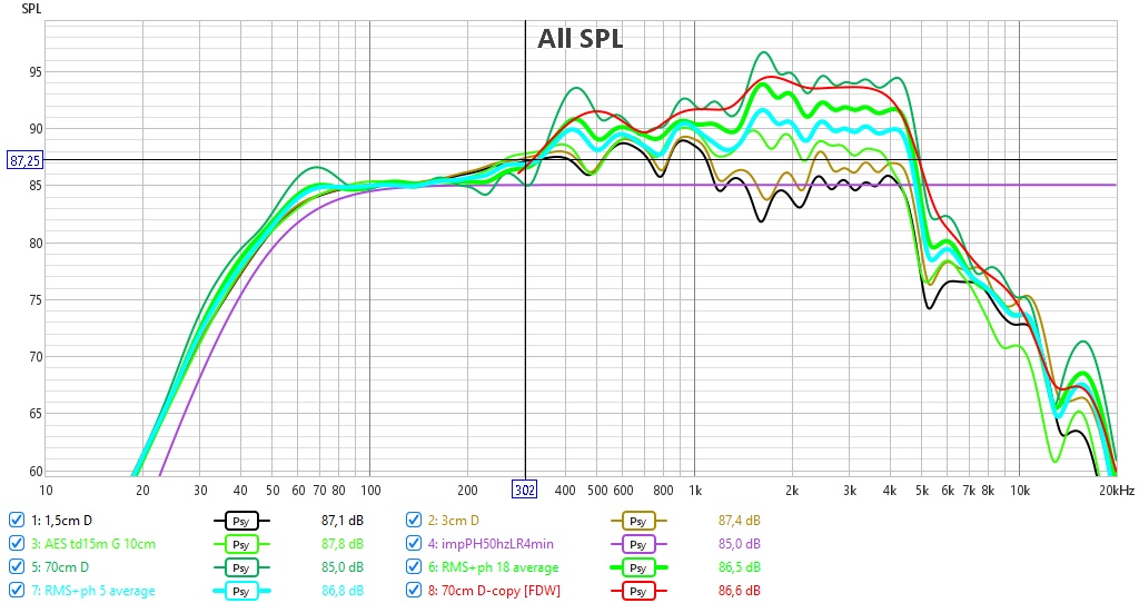

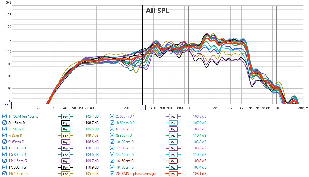

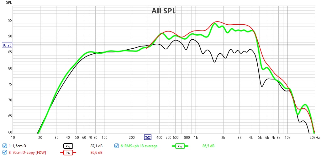

utilisation de la fonction Merge pour recréer une "pseudo mesure" utilisable en simulations Rew et Rephase.
cette courbe reconstitue assez bien la linearité de reponse du HP sur sa partie utile , la pente de la chute du HP dans le bas , l'effet du baffle step  ,en supprimant au mieux les effets des modes dans piece:
