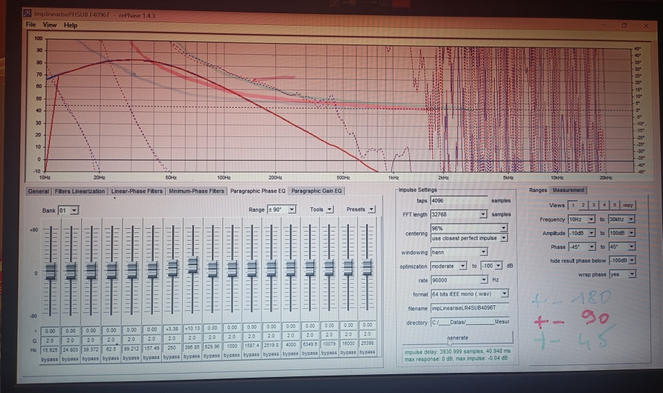

nouvelles simulations de Filtrage 2R et FIR avec corrections de phase Min séparées pour chaque voies dans le DSP .
j'ai utilisé des anciennes mesures prox non filtrées de chaque HP , sauvegardées sur mon PC portable :
les 4096 taps de chaque sorties , montrent leurs limites uniquement que sur la correction du HP de grave et pas sur le SUB qui nécessite que très peu d'EQ , en plus de la linéarisation du filtrage LR4 50hz.
en rusant un peu , je pense qu'il est possible de corriger le suivi avec les cibles phase Min , qui n'apparaissent pas sur les captures de graphes de l'écran du fait quelle sont tracées directement sur l'ecran du PC (avec des marqueurs de tableau blanc) sur 3 echelles +-180° , +-90° , et +-45° qui semble semble suffisante.
la méthode semble très pertinente , mais elle reste encore à valider dans le DSP ...
