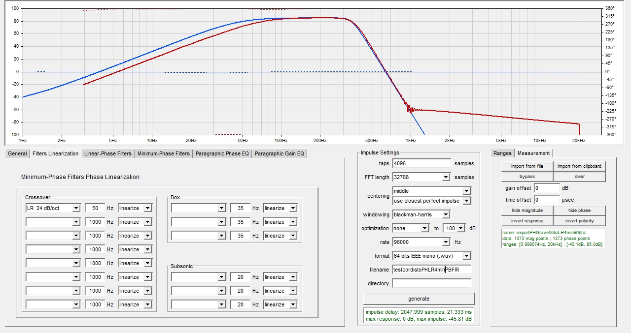

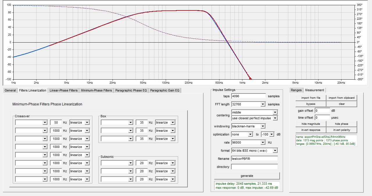

Visiblement ca se gate apres la seconde correction de phase du Hp de grave :
jusque la c'est ok apres le Filtrage FIR 98db/oct 350hz :
mais ca se gate ensuite des qu'on rajoute la correction de la distorsion de phase du filtrage acoustique IIR PH LR4 50hz "en utilisant exactement la meme solution que pour le sub"
et malheuresement , sauf erreur de simu , il ne semble pas possible de faire mieux en optimisant le paramétrage de l'onglet Centering avec les 4096 TAps maxi .
cette meme correction de distorsion de phase du filtrage 50hz , reste logiquement toujours possible en global avec les 16000 Taps disponibles sur les entrées ...
mais , dans la realité la phase ne sera pas mise totalement a plat sur cette zone de frequences .......
