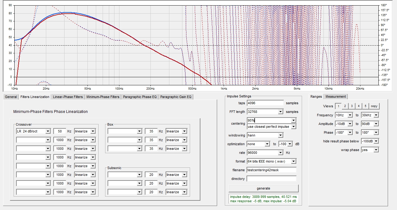

(16/03/2026-13:18:20)mastro a écrit : correction de la distorsion de phase du filtrage LR4 ok avec 16384 8192 taps :
 Si une impulsion a pour seule fonction de corriger la distorsion de phase ( reverse all pass )
on a intérêt à ne plus centrer le pic en "middle" mais à le décaler à droite ( sur la fin, comme par ex. centering 95%) )
pour gagner en nombre de taps utiles (informations qui sont placées avant le pic ) .
merci beaucoup Jimbee pour tes participations d'experts très pertinentes  , dans ce cas , ca fonctionne très très bien en effet .. :-)))))
je suis pas assez calé en théorie Rephase et correction Fir, pour trouver moi même une astuce aussi efficace  qui repousse les limites théoriques du DSP !!!

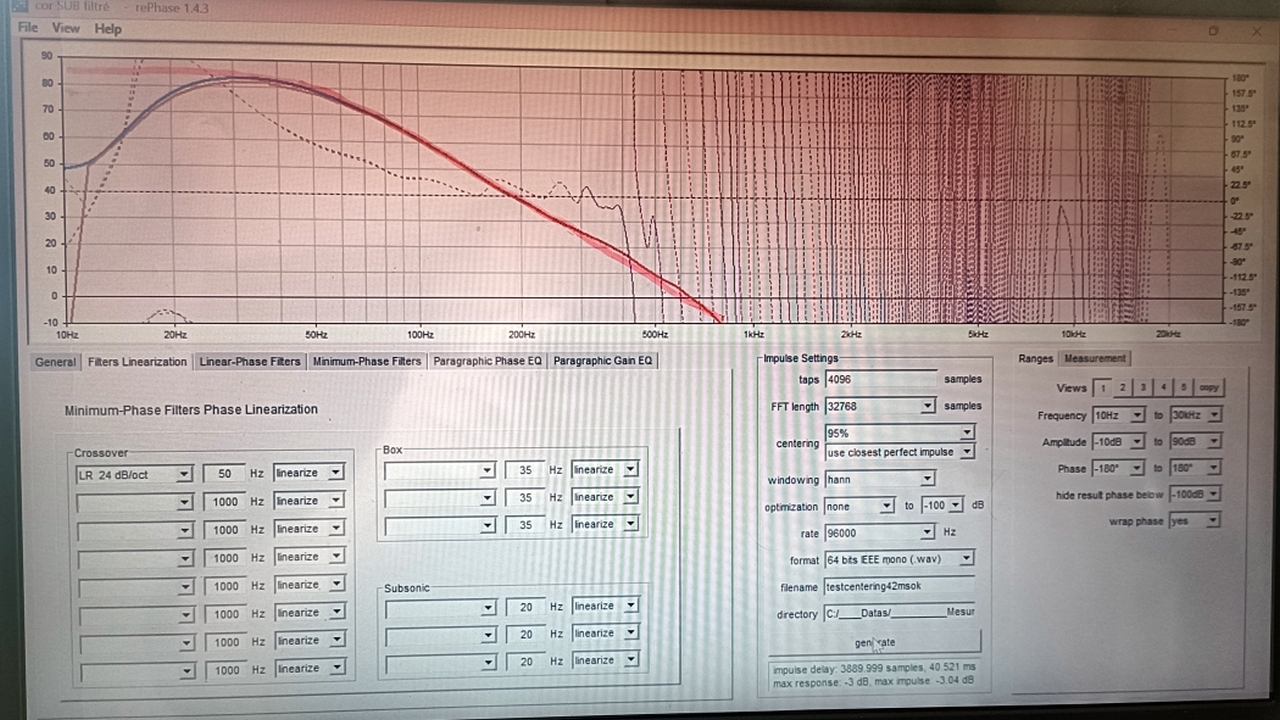

centering middle:
centering 95% :
centering 42ms à la limite :
courbe cible LR4 50hz tracée en rouge sur le film plastique :

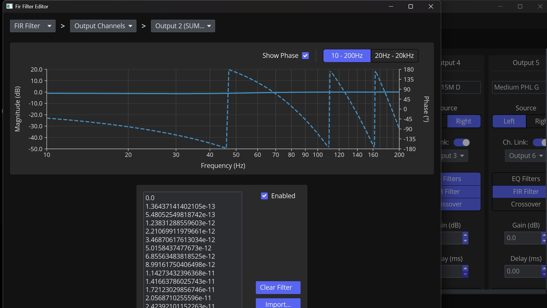

quelle autre optimisation de correction FIR très pertinente , serait applicable pour le HP Grave , qui est aussi filtré en IIR LR4 acoustique 50hz , (PH) , avec forcement , une impulsion FIR plus complexe , car elle doit intègrer le filtrage FIR LR98 350hz (PB) , plus la correction de la phase du HP et du filtre IIR  ????
