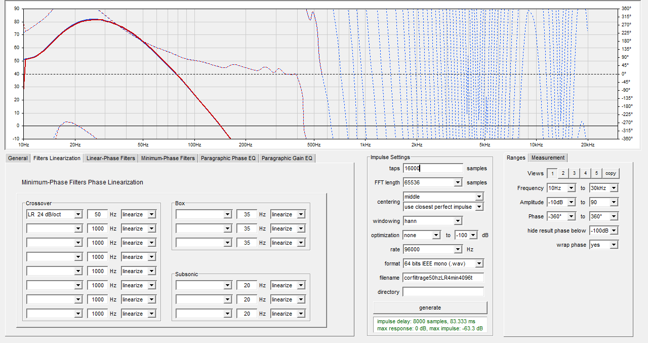

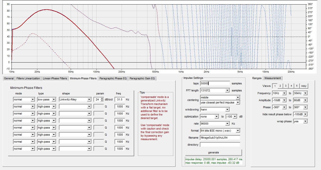

simulation du filtrage du SUB avec un filtre LR4 31,5hz IIR , qui correspond très bien à la cible LR4 50Hz IIR du projet MM8:
correction de la distorsion de phase du filtrage LR4 ok avec 16000 taps :
verdict : aucun pb , c'est parfait .

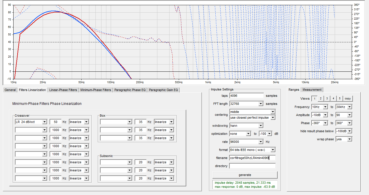

alors , les 4048 Taps du DSP Colinear , sont t'ils suffisants pour la correction de phase séparée du SUB ?
correction de la distorsion de phase du filtrage LR4 ok avec les 4096 taps :
le resultat semblerait pas trop mal ....
