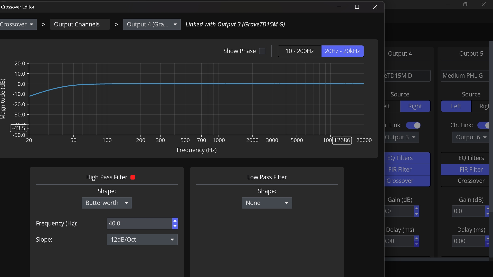

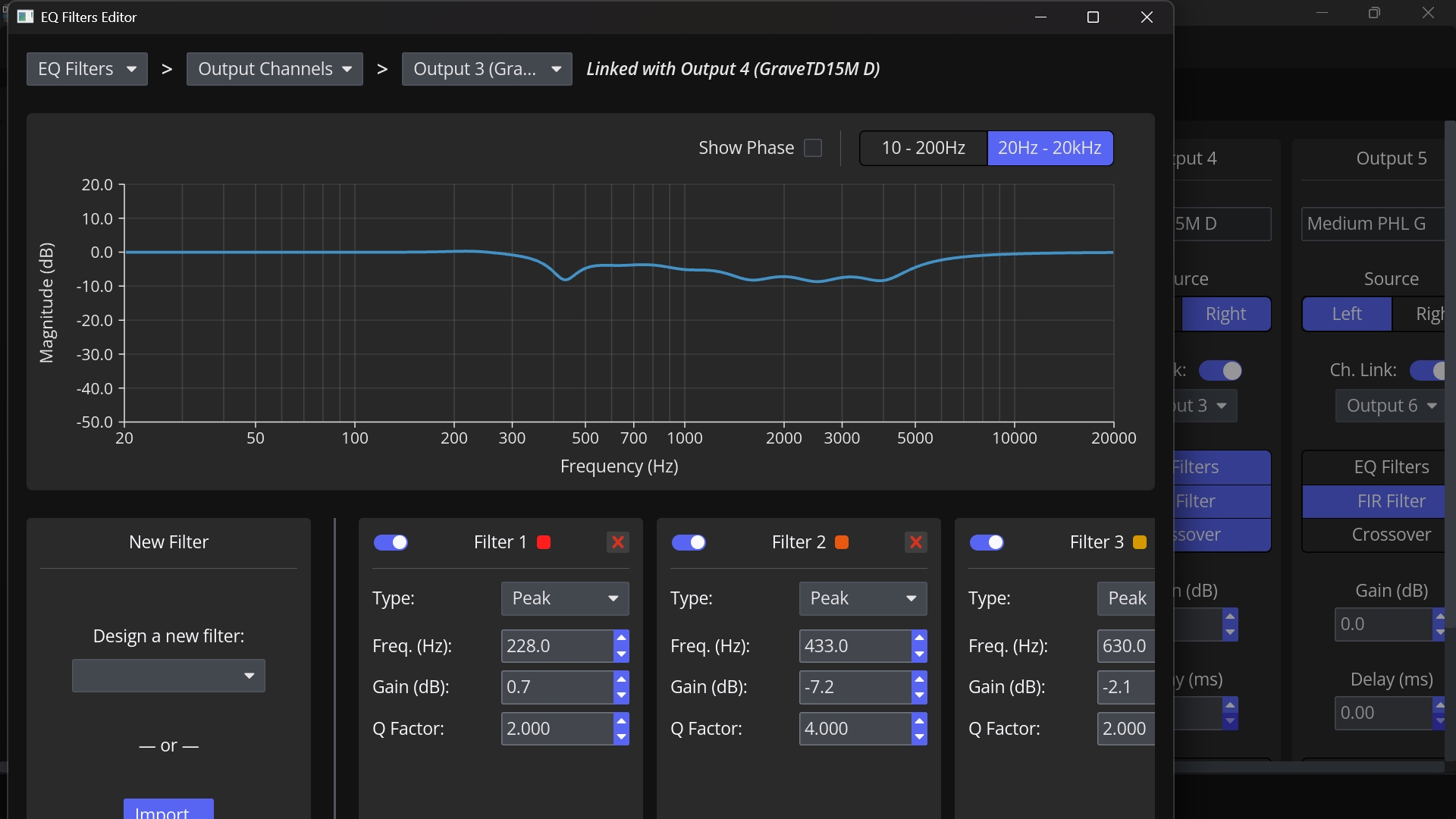

petit récapitulatif des paramétrages du Filtrage du HP de Grave dans le DSP :
1) Corrections EQ du grave (baffle step) :
2) initialisation du Filtrage IIR PH But 40hz 12db/oct dans le DSP :

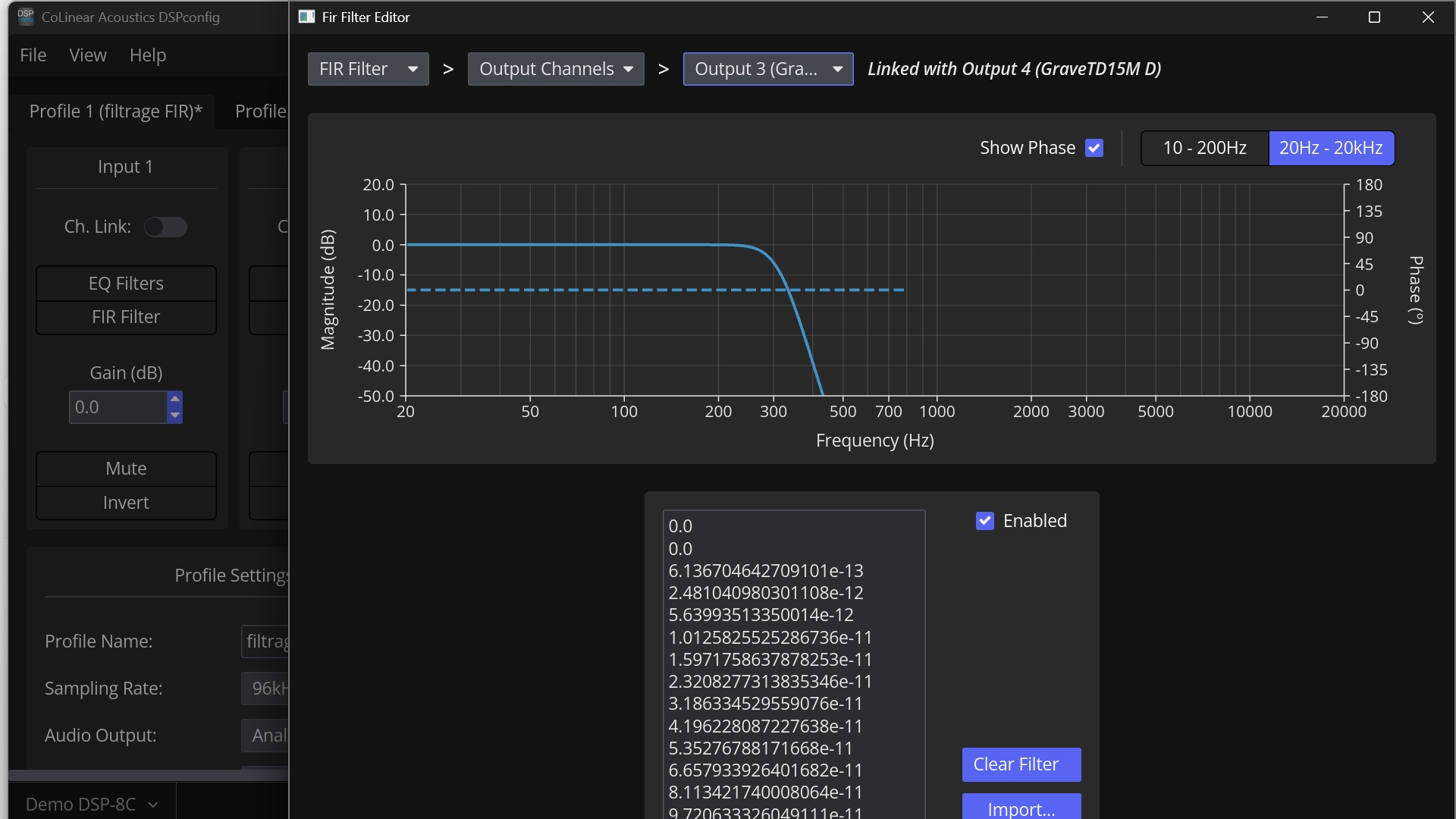

3) initialisation du filtrage initial PB FIR 350HZ dans le DSP :
et enfin :

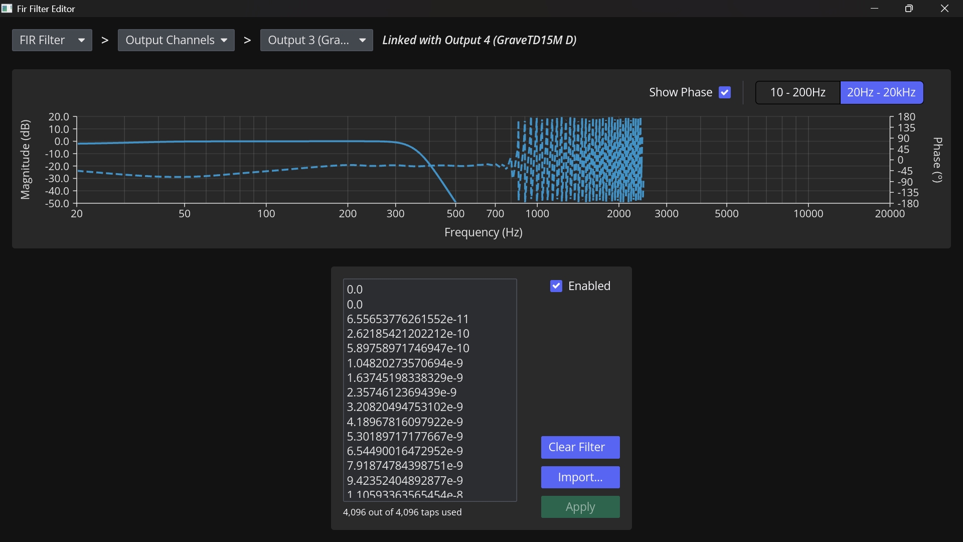

4) rajout de la correction FIR à phase minimale du Hp de grave au Filtrage FIR 350 :
en bref , sauf erreur de simulations , j'avais peut être ,un peu trop sous estimé la capacité des 4096 TAPS 96khz du Colinear DSP-8C pour corriger separement , les phases de tous les HP d'une 3 voies + SUB , en phase minimale ....
