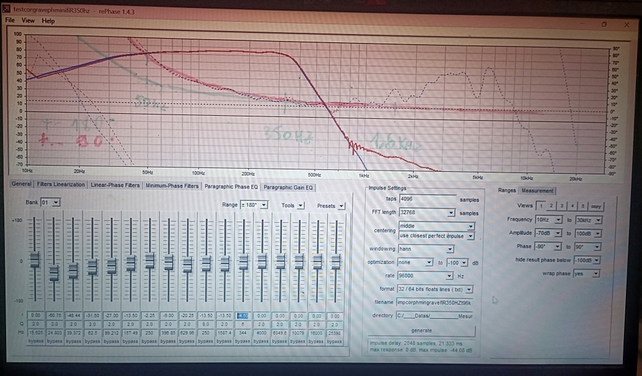

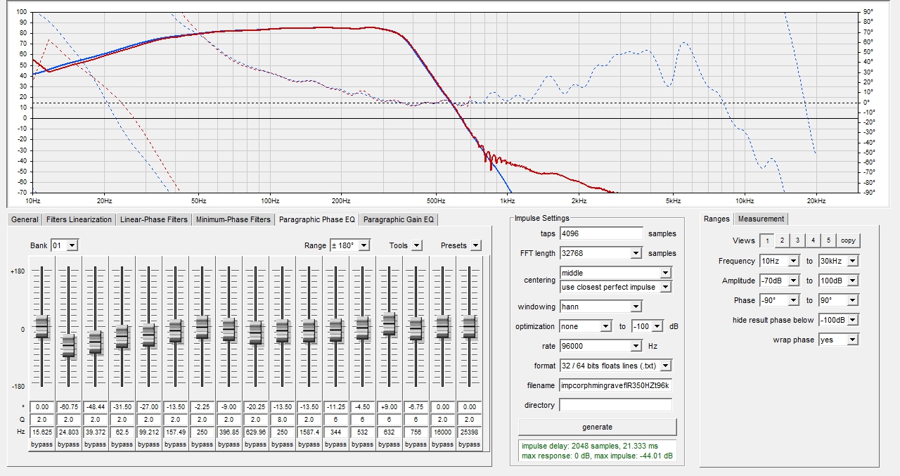

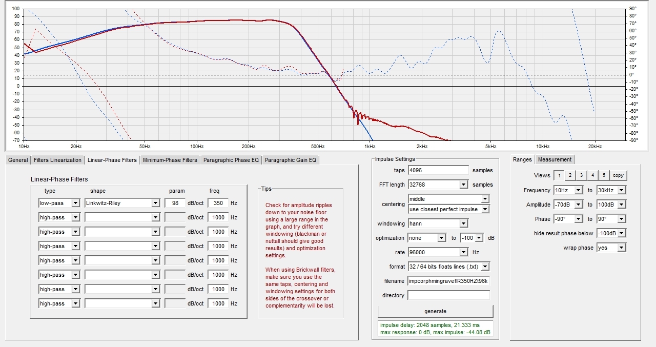

ca passe aussi en simulation pour la correction de phase minimale du grave en rajoutant le filtrage FIR 350hz LR98db/oct:
c'est juste un rajout d'une petite correction après 500hz :
