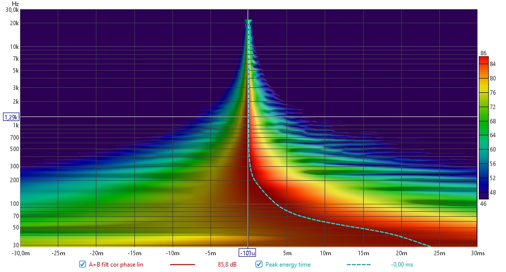

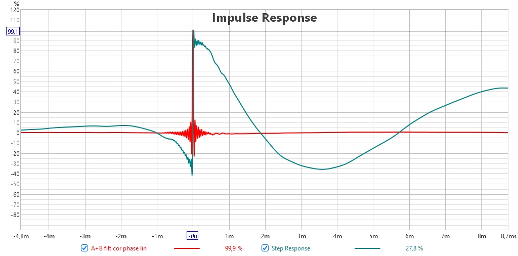

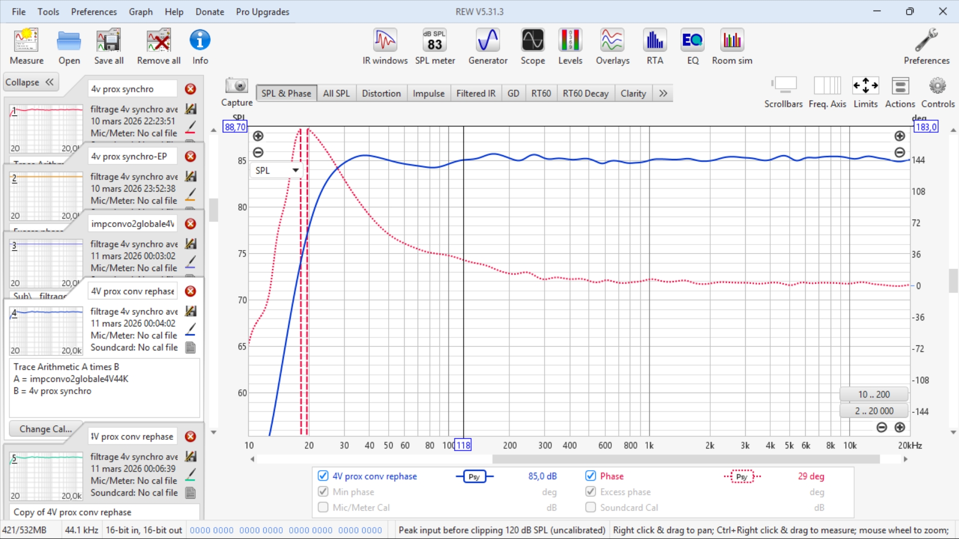

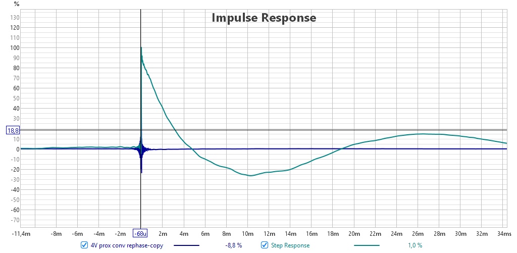

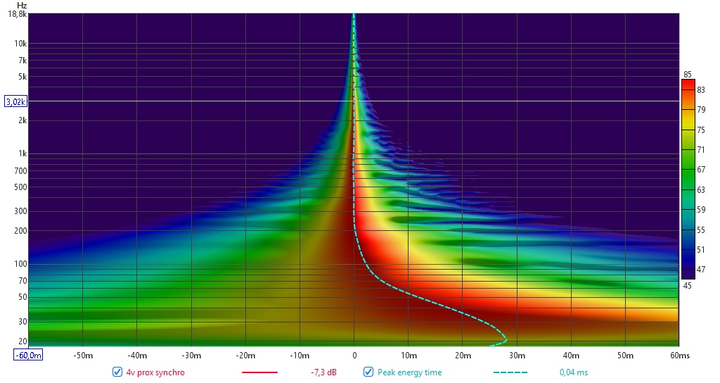

graphes obtenus avec des corrections separées de chaque HP en Phase lineaire :
graphes obtenus avec une correction globale de l'excess Phase , en phase Minimale :
comme expliqué dans les messages précédents la différence entre les deux solutions ,
est la présence de pre-ringing bien visible sur la Step dans la solution des corrections séparées des phases de chaque HP , en phase LIN .
ensuite , les courbes qui sont toutes très jolies à regarder , sont surtout très complémentaires , avec toutes les écoutes de systèmes utilisant ces deux méthodes .
à mon avis il existe bien une petite corrélation très pertinente , entre les petites différences constatées sur les graphes , avec mes impressions subjectives d'écoute , qui est a l'avantage de la solution qui utilise des corrections a phases minimales ...
une troisième solution , consisterait à corriger séparément la phase de chaque HP dans les limites de l'excess phase de la courbe globale d'un LB équivalent .
je l'ai deja testé en simulation , mais ça m'avait semblé beaucoup moins pratique à réaliser ...
