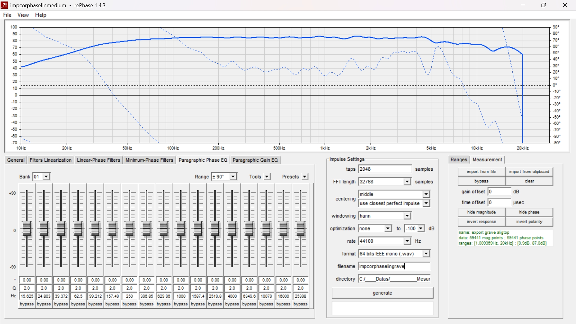

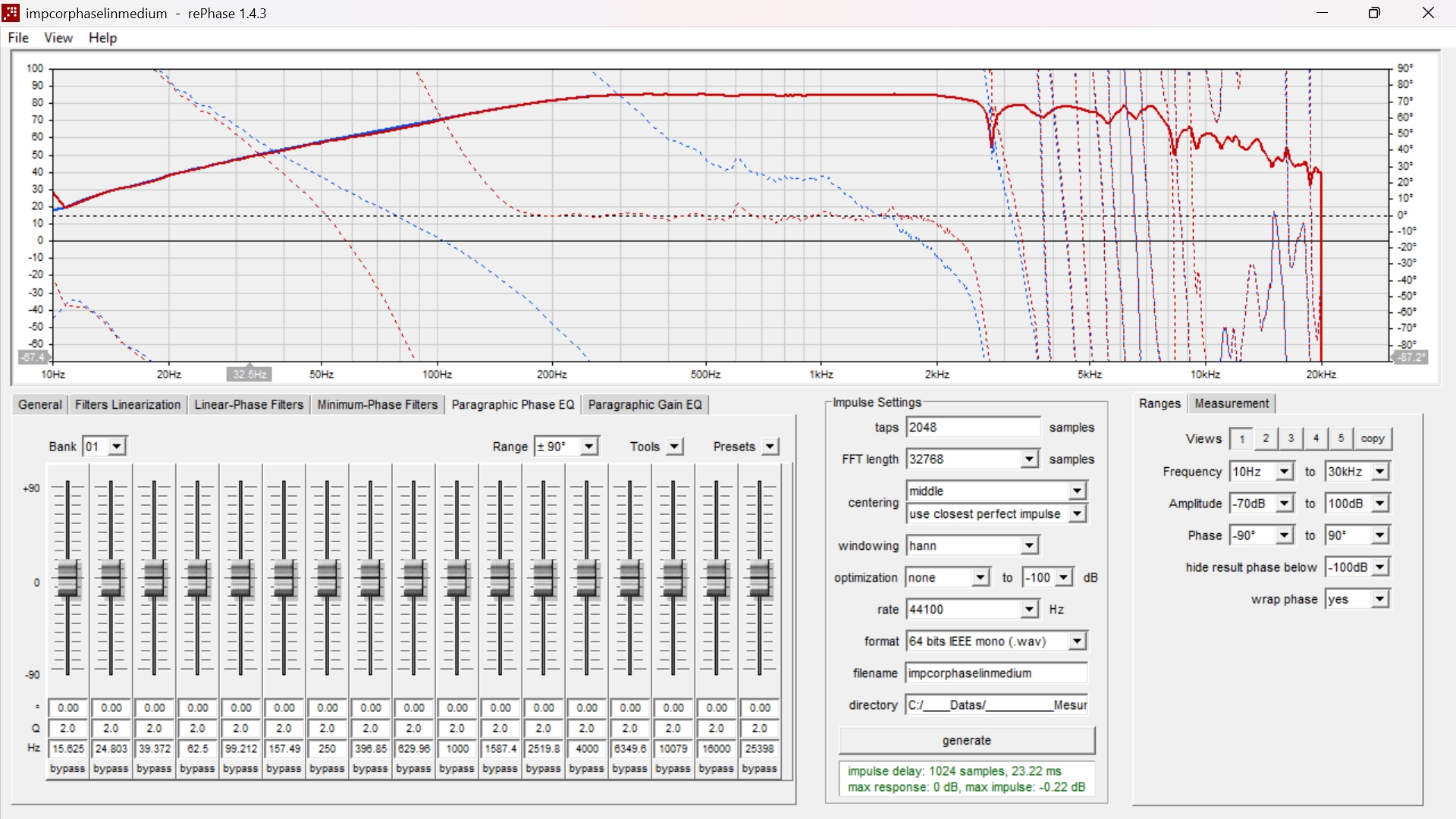

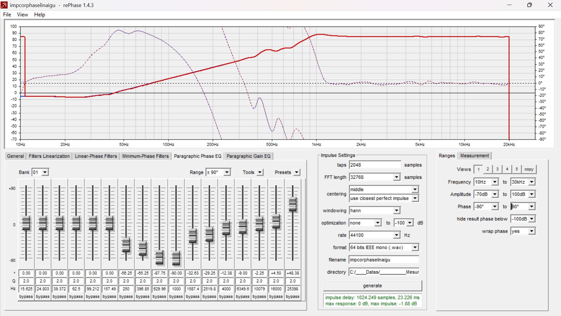

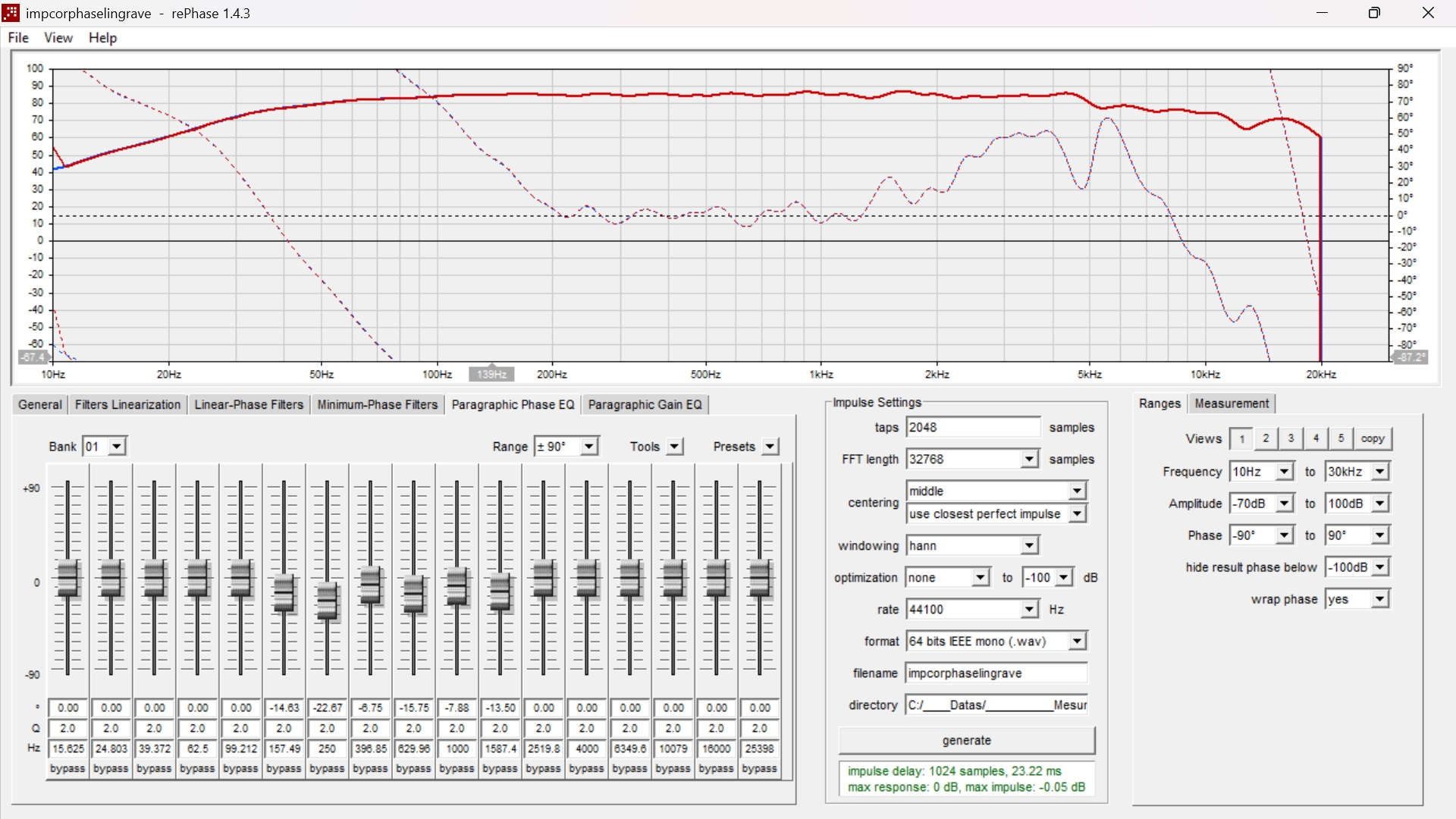

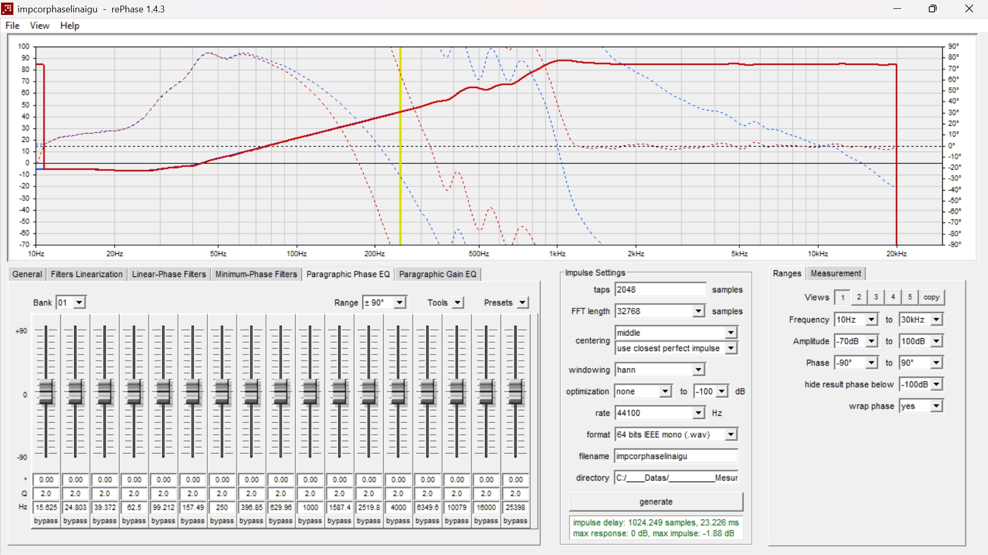

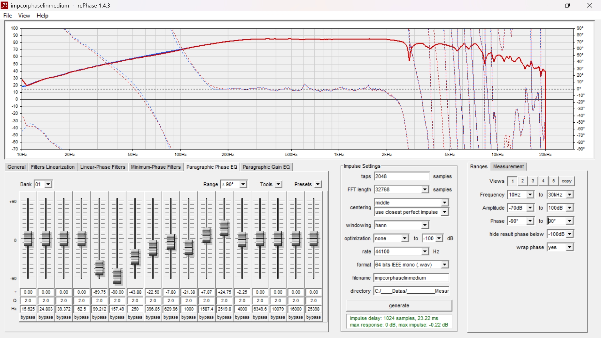

voici plusieurs graphes qui illustrent la solution de la correction séparée de la phase de chaque HP en phase LIN dans rephase :
