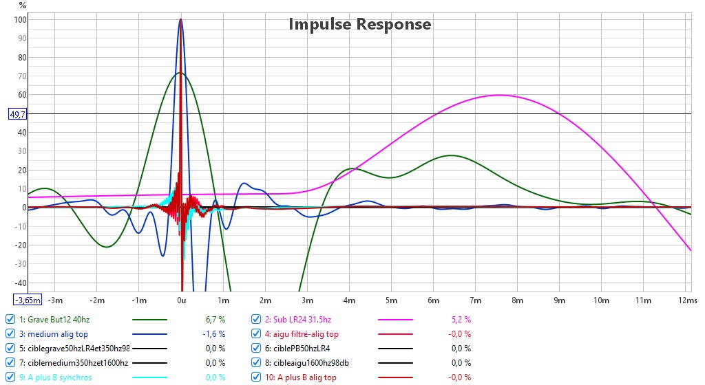

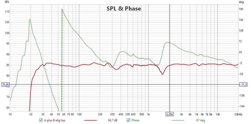

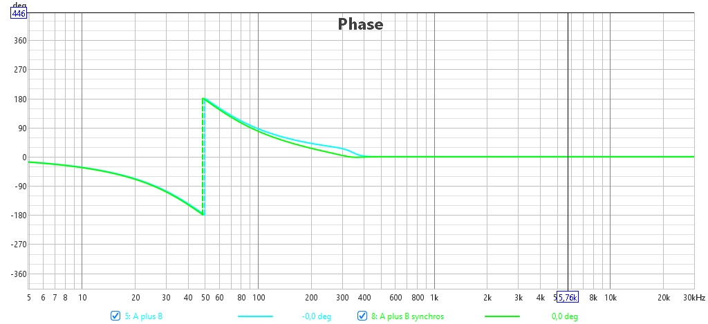

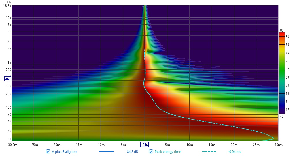

voici un test d'un alignement aux sommets des impulsions des filtrage FIR réalisé avec des mesures de vrais tres bons HP :
en bref le filtrage FIR n'induit aucun déphasage , ce qui implique que les phases de chaque HP filtré en FIR restent naturellement à phase minimale.
