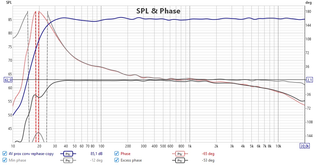

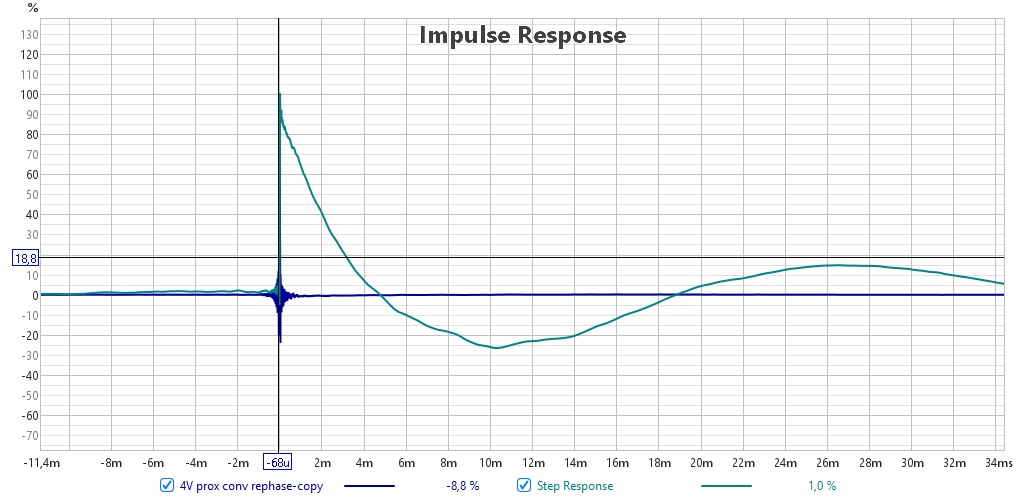

correction de la distorsion de phase par l'aplanissement de l'excess phase dans Rephase avec les 16384 8192 taps taps
qui sont disponibles dans le DSP sur chaque entrée:
