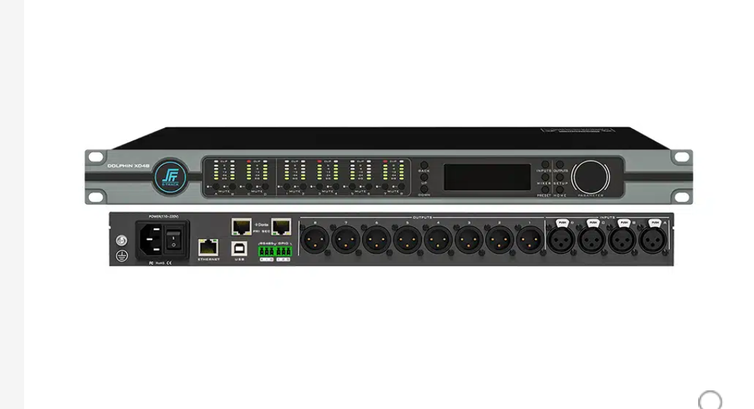

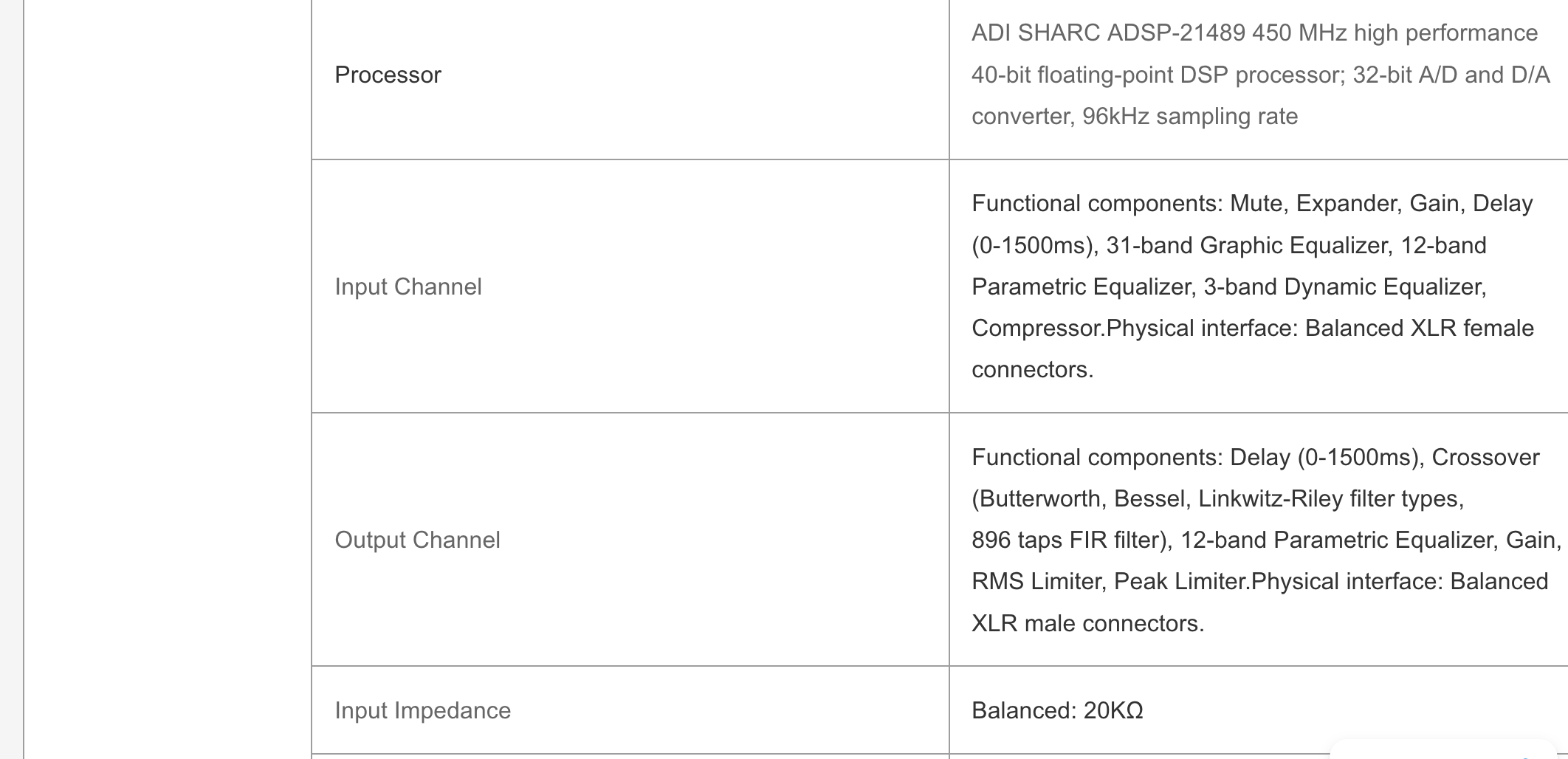

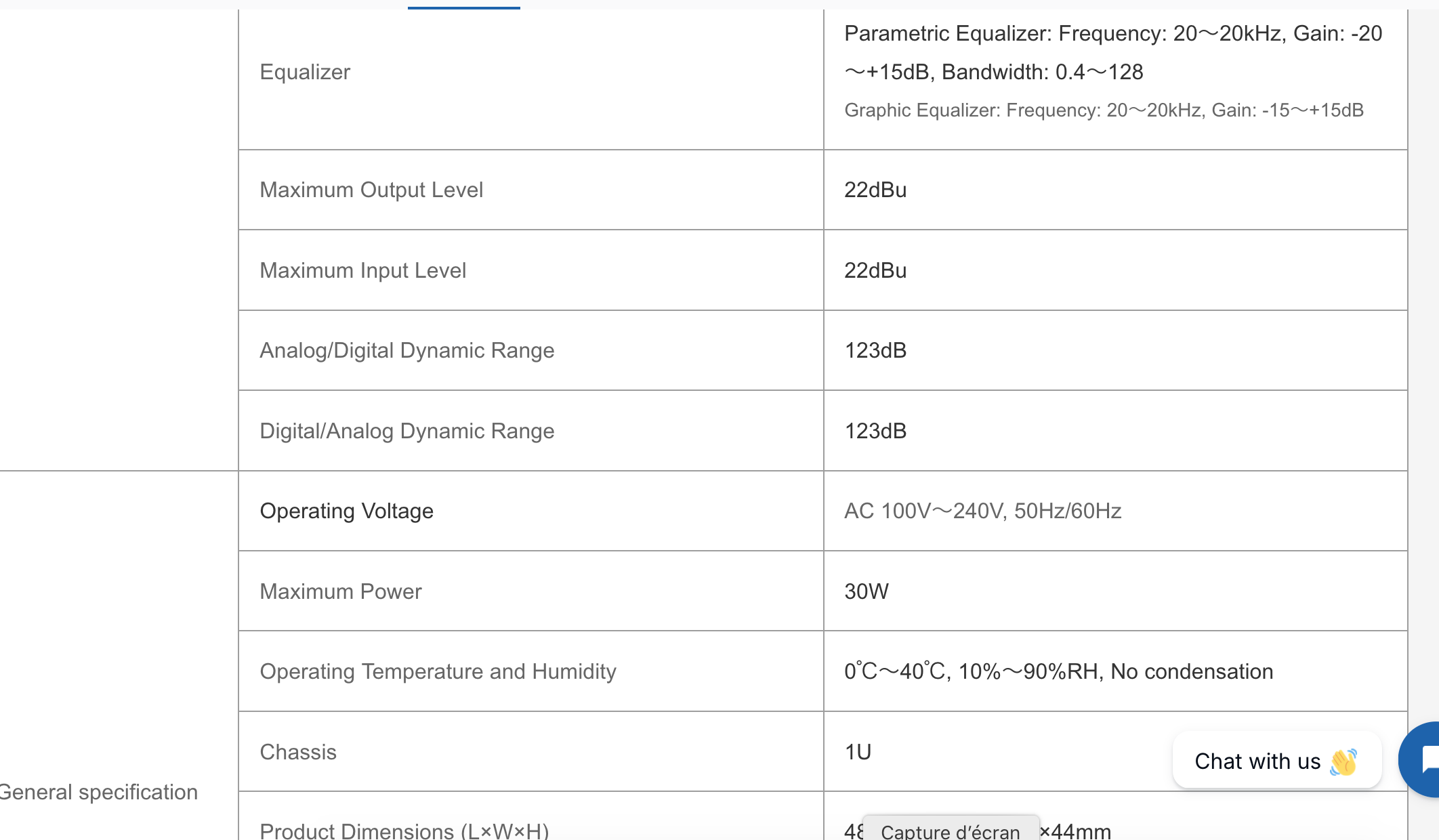

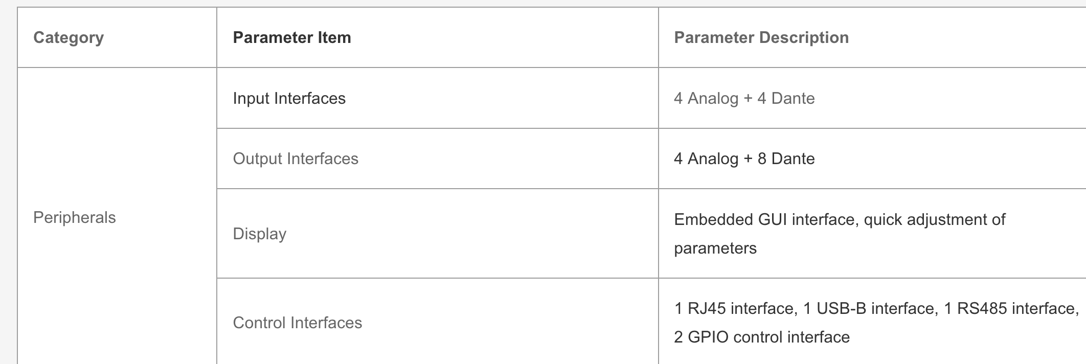

Pour ceux qui aiment le processeur séparé des amplis, je peux revendre ce modèle si intéressé.  Je connais l'équipe R&D, ce processeur possède toutes mes idées. La version première que j'ai en test à la maison ne possède pas tous les outils actuels.
Exemple je n'ai que le limiter Peak, maintenant il y a le RMS et Peak
Le modèle est sans ventilateur, 4 in 8 out , Dante inclu et environ 1000 eus et je l'utilise sur évènement pro ou domestique
