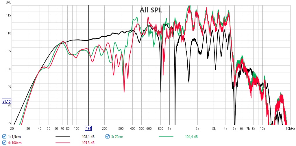

les corrections de linéarité de chaque hp seront réalisées par EQ dans le DSP Colinear.
les EQ seront validées dans Rephase .
la prochaine correction qui va suivre , concerne celle du baffle step du HP de Grave .

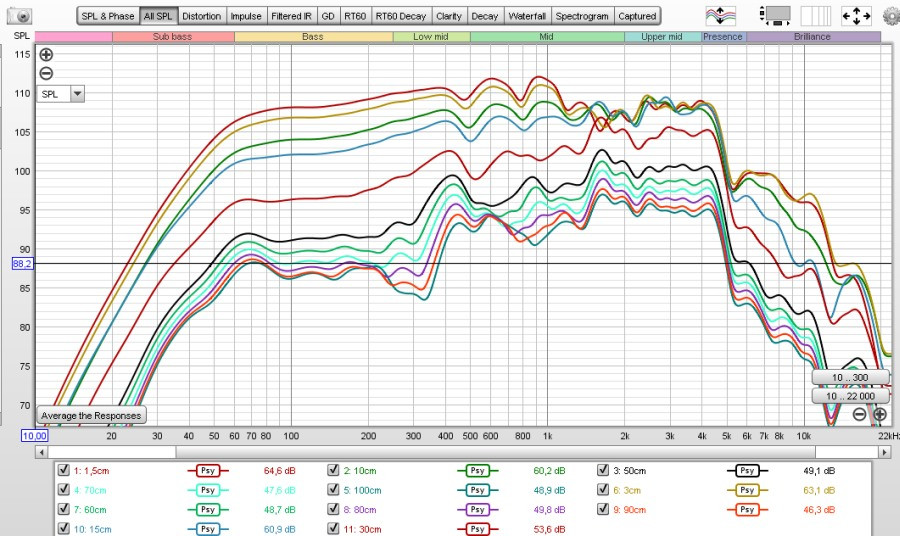

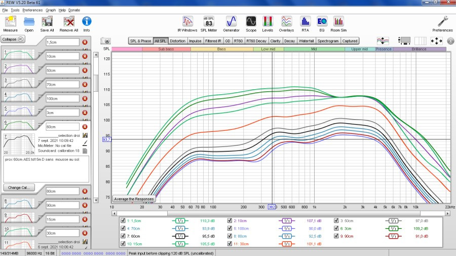

des anciennes mesures à plusieurs distances avaient permis de le visualiser à partir d'une certaine distance de mesure .
les mesures plus proches (à faibles lissage) avaient permis de Controller la linéarité du HP dans le registre grave et medium .
nota : manque le graphe des mesures tres proches non lissées .
