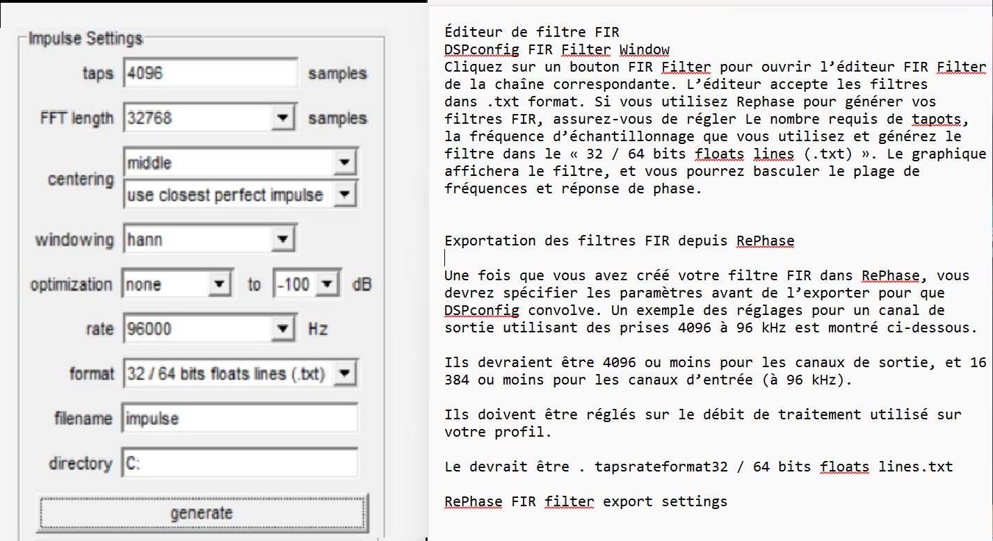

pour le moment ce n'est qu'un projet qui ne fait que débuté en simulation dans le logiciel de démo .
le soft est très simple , rien de compliqué avec les filtrages classique IIR .
pour les filtrage FIR , il n'y a visiblement aucun filtrage a phase linéaire prêt à l'emploi dans les menus du DSP-8C , comme dans un Dolby Lake Lm26 , dans lequel il est impossible d'importer des fichiers FIR  .
l'import des fichiers FIR générés dans rephase dans le DSP-8C , est un très très gros avantage par rapport au  Lm26 ...
