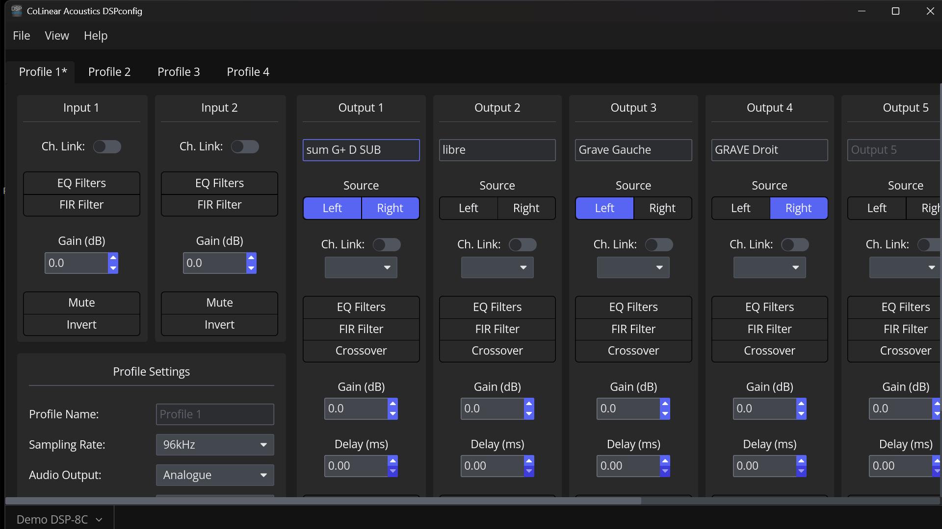

Intéressant ce Colinear ! Au niveau d'un seul subwoofer, est-ce qu'il peut faire la sommation gauche/droite ? (J'ai pas lu la doc  Rolleyes ).

pour la sommation je pense que cette config la réalise très simplement de cette manière , juste en cochant left et right d'une sortie dans le panneau de configuration
