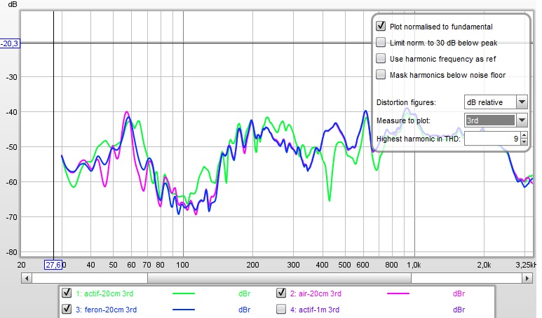

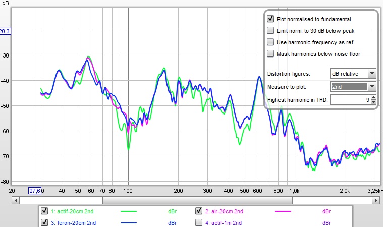

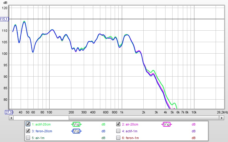

De mon côté j'ai comparé ce matin un 21 cm filtré en actif, en passif RC avec self air faible R et self feron, 2.2 mH dans tout les cas et réponse SPL équivalentes :
les selfs en question
Les mesures a 20 cm
SPL
Quelques disto,
H2 :
H3 :
H5 :
Pas d'écart justifiant le passage de la self Mundorf Feron a la version Air de forte section (et cout en rapport)
Pas de dégradation notable non plus par rapport a l'actif (un poil mieux sur H2 et H3 mais bon ...), cela marche même un peu mieux en passif sur les H5 et au dessus (amortissement du haut de bande par le filtre passif et donc dans certain cas de la disto).
J'ai également fais une série de mesure a 1 m pour passer plus de puissance, cela dis la même chose.
Conclusion : la self feron testée ici est un très bon choix par rapport a la version air de forte section, et ne provoque aucune dégradation par rapport a de l'actif.
Les pistes sont donc ailleurs, la nous sommes sur des moyens qui fonctionnent très bien dans les 3 cas.
Perso j’utilise des feron dans mes filtres passif nécessitant une R série faible, cela s'écoute très bien ...
