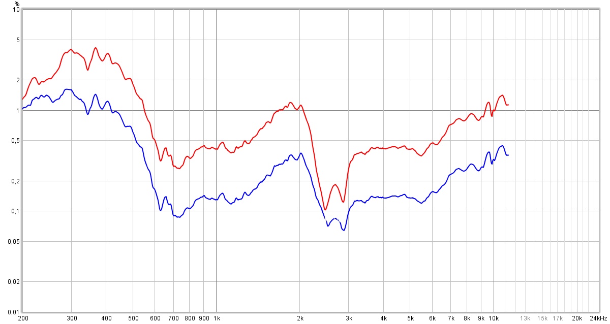

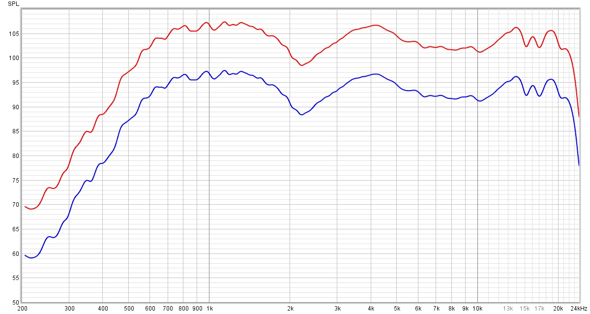

(13/01/2026-22:55:57)Ragnarsson a écrit : J'ai retrouvé mes mesures de la HF10AK, réponse et THD:
[Image: 26011311110423417418705417.jpg]
[Image: 26011311110523417418705418.jpg]
Merci pour ton partage, sur quel pavillon ces mesures ont-elles été effectuées ? Le trou dans la réponse est important. C'est très propre et clair en termes de mesure en tout cas.
Sur ce pavillon la compression semble à l'aise à partir de 2.8 kHz environ. Sans la grosse bosse de THD vers 2 Khz elle pourrait sans doute être utilisée plus bas. Mais c'est du cas par cas, en fonction du pavillon, il faudra refaire les mesures à chaque fois pour le savoir.
