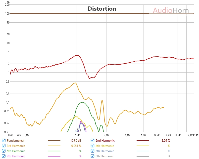

Bonjour Jean-Marc
Filtrée au dessus de 3kHz je suis d’accord sur ses qualités. Le trou dans sa réponse en fréquence correspond à une distorsion très importante. Il ne faut surtout pas compenser ce trou sinon cela augmentera encore plus le problème.
https://audiohorn.net/test/compression-driver/1inch/
Mesurée à 95dBSPL:
[Image: 26011311211523417418705446.jpg]
Cette compression est plutôt à utiliser comme tweeter.
Pour descendre en fréquence il y a d’autres modèles chez Faital.
La compensation de la chute en HF des 1090/1095 n’est pas plus compliquée à faire que celle d’une JBL 2426, avec un circuit RLC (on trouve ce principe dans nombre de schémas de filtres passifs de JBL).
