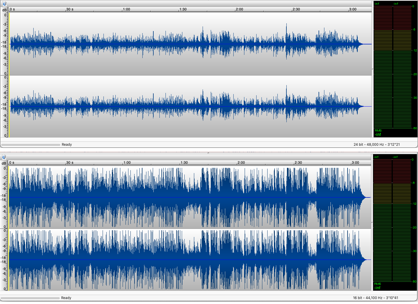

Petite question c'est quoi une belle forme d'onde ?
Lorsqu'on ouvre un fichier audio dans un éditeur (Twisted Wave dans le cas présent), tu vois une fenêtre où s'affiche l'ondulation de ton morceau de musique en deux pistes stéréo.
Cette première illustration montre les formes d'onde pour deux morceaux différents :
- en haut un morceau de l'album The Oracle que j'ai chroniqué juste avant ; on voit la différence entre les forte et les piano, on peut s'attendre à percevoir toutes nuances de jeu qui ont été captées, les niveaux les plus élevés se situent vers -6dB, ce qui est recommandé pour enregistrer sans risque de saturer et sans user de compresseur ou de limiteur
- en bas un morceau d'un album du groupe Delgrees, compressée par un bourrin ; les forte ont été poussés puis écrêtés au delà du OdB, les piano aussi ont été relevés, de sorte qu'on a un son saturé qui va jouer fort en permanence, ce qui est idéal pour une écoute au smartphone mais désastreux sur une installation de qualité

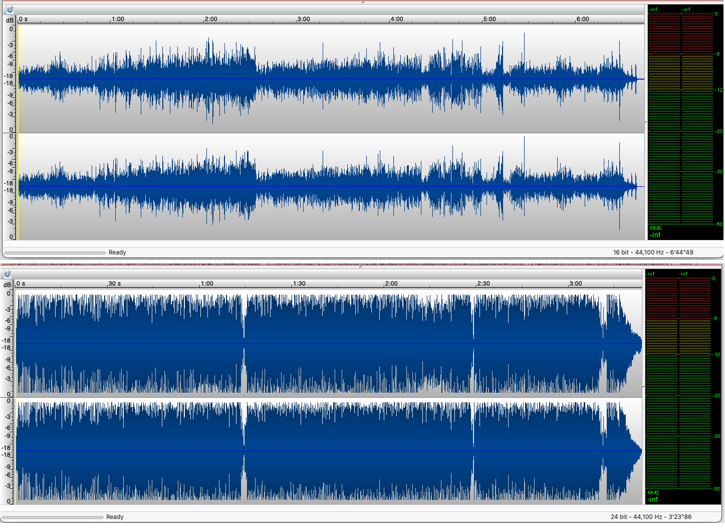

Une seconde illustration avec deux versions d'un même morceau du disque Piuma :
- en haut le mix studio qui a résulté de la captation suivi du mixage qu'on a réalisés ; nuances de jeu préservées
- en bas le rip du CD du commerce qui en a été tiré ; une compression a été appliquée au mastering et a tout bousillé, ce qui m'a fait hurler et m'a incité à demander à avoir la main pour conduire le projet vinyle à partir du mix studio
