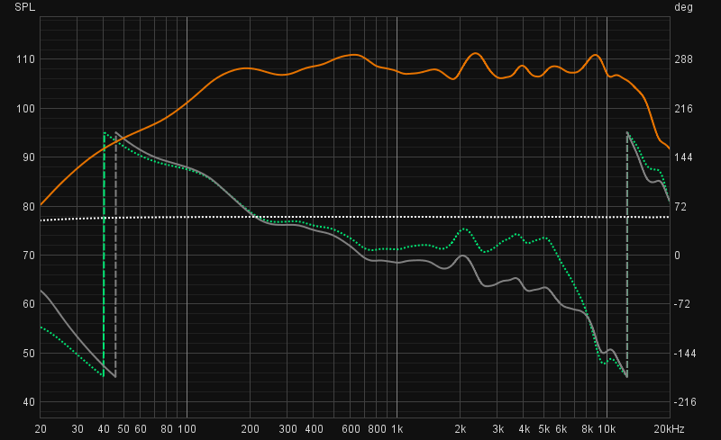

(04/11/2025-08:07:06)mastro a écrit : Bonjour Boris
oui a présent c'est beaucoup mieux qu'au début ;-)
pour régler encore ,  juste un petit détail d'affichage des différentes phases :
pourrais tu afficher la phase avec un calage de ta mesure à phase minimale (estimate irdelay) et pas au sommet de l'impulsion
ce qui me semble être le cas dans ton dernier graphe .
ensuite si tu souhaites afficher la phase de ta mesure calée au sommet , tu décoches la phase min et et excess phase dans un autre graphe , comme dans les deux premiers exemples suivants , le troisième est par exemple calé vraisemblablement comme le tien :
a+
Bonjour François,
ça pic du nez avec (EirD à 0), je ne pensais pas avoir gardé la mesure,
[Image: 87n5.jpg]

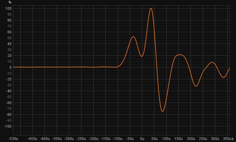

bien calé en phase mini c'est normal que ca pique du nez dans l'aigu ;-)
ensuite ce sont les bicones du LB qui décollent un peu la phase de la phase mini .
je l'avais deja constaté sur des Supravox 215 srtf et rtf bicones , et c'est aussi visible normalement sur l'impulsion qui comporte un pic supplémentaire.
