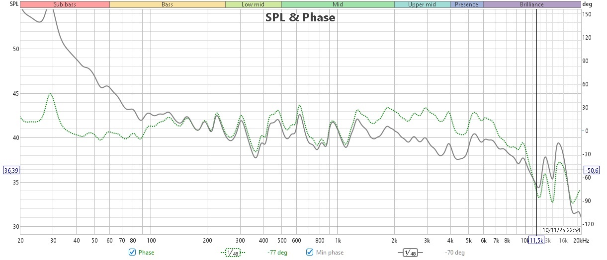

(04/11/2025-08:07:06)mastro a écrit : Bonjour Boris
oui a présent c'est beaucoup mieux qu'au début ;-)
pour régler encore ,  juste un petit détail d'affichage des différentes phases :
pourrais tu afficher la phase avec un calage de ta mesure à phase minimale (estimate irdelay) et pas au sommet de l'impulsion
ce qui me semble être le cas dans ton dernier graphe .
ensuite si tu souhaites afficher la phase de ta mesure calée au sommet , tu décoches la phase min et et excess phase dans un autre graphe , comme dans les deux premiers exemples suivants , le troisième est par exemple calé vraisemblablement comme le tien :
a+
Bonjour François,
ça pic du nez avec (EirD à 0), je ne pensais pas avoir gardé la mesure,
[Image: 87n5.jpg]
Bon après avec un LB, ce n'est pas très compliqué à régler mais j'ai toujours des aigus de chiôt !!  Dodgy
bref, tu connais...........
Par contre, la cohérence, relief et image sonore, c'est génial, on ne peut pas tout avoir !!  Rolleyes
Un tweeter à 5 Khz restera une solution mais ça va encore me gonfler, je vais encore sortir la compression, ça va encore me gonfler, donc au final, je vais exploser d'être trop gonfler et dans 2 ans, tout partira à la poubelle ou aux bonnes œuvres.......voilà, en attendant, je bricole.  Big Grin
