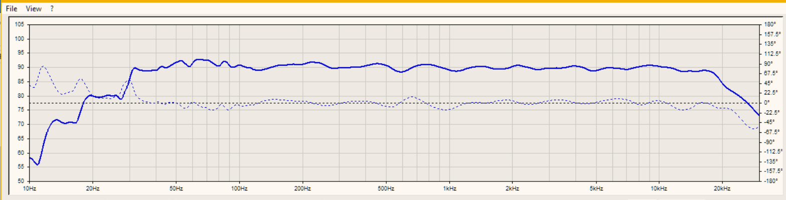

je me posais si quelqu'un avait essayé la simulation de correction phase/SPL avec rePhase et REW  à partir de Vituix
la correction SPL a l'air de coller (courbe bleu au milieu )
[Image: 728m.jpg]

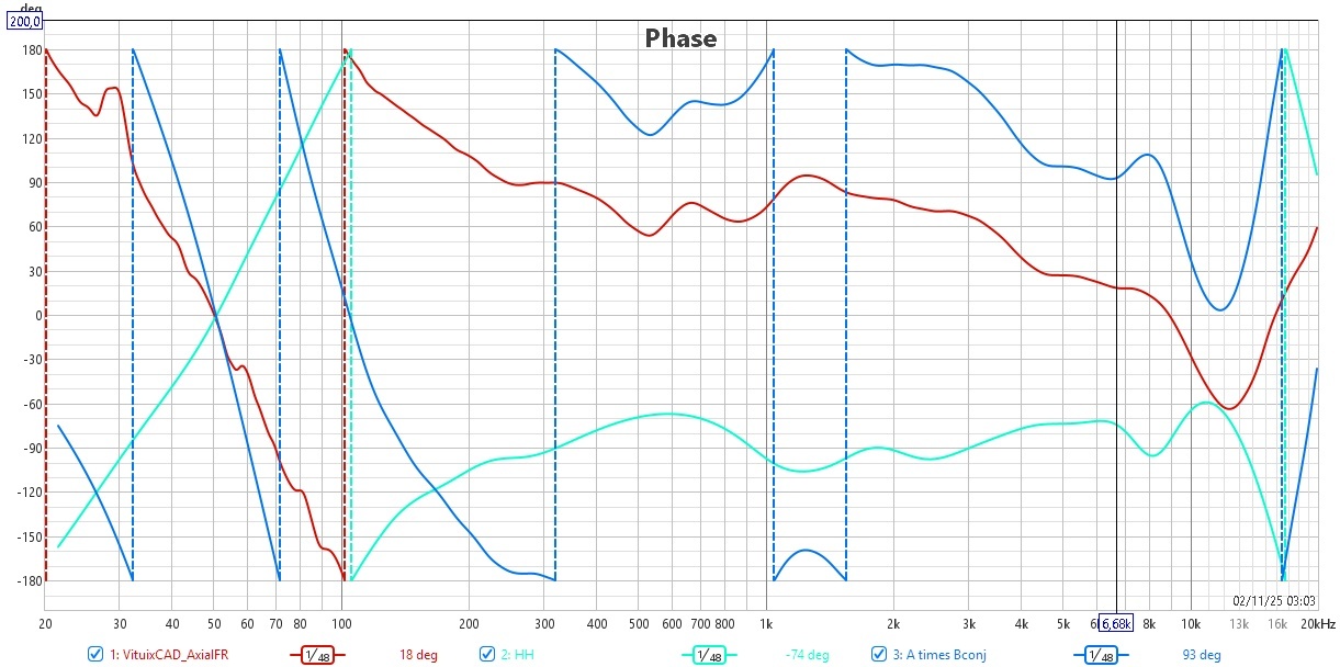

par contre la phase ne colle pas
[Image: r3as.jpg]
Possible aussi que le filtre actif LR 24 abscent, REW oubli les délais que génère l'appareil ?   Angel

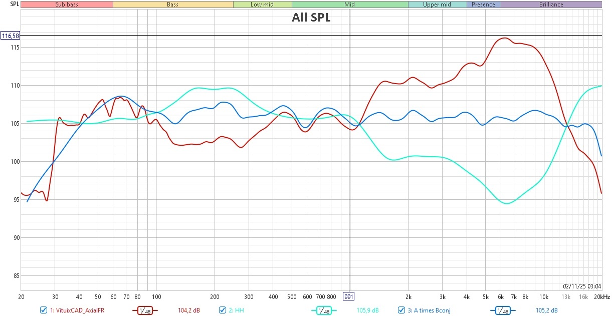

rePhase raconte ceci
[Image: fwem.png]
je vérifierais à la mesure
