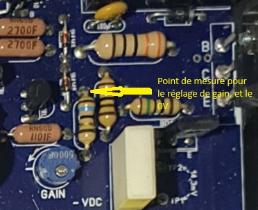

Bonjour Fred,
Quelles sont les modifications que tu as effectuées au final?
Concernant le réglage de gain , je pense que tu n'as pas effectué la mesure au bon endroit car tu ne peux pas avoir une valeur de 8 ohms étant donné qu'il y a une résistance en série qui doit faire 16 ohms sur ton exemplaire d'après la photo que tu as publiée. La valeur ne peut donc pas descendre en dessous de 16 ohms. Je suppose donc que 8 ohms est la valeur réglée du potentiomètre. Dans ce cas tu dois avoir 24 ohms entre le 0V et l'extrémité supérieure de la résistance. Ce qui fait un gain plutôt faible : 14.5 environ. L'amortissement et le gain sont opposés : l'amortissement augmente si tu diminues le gain, et inversement. Je conseille de régler la valeur du potar par défaut de façon à avoir 20 ohms. Valeur autour de laquelle tu peux jouer mais c'est assez sensible.
Les résistances au tantale qui sont en place sont des amagnétiques milieu de gamme. Elles sont excellente dans le médium, mais on peut aller plus loin dans le haut du spectre en mettant des tantale/argent, mais qui sont hors de prix!
