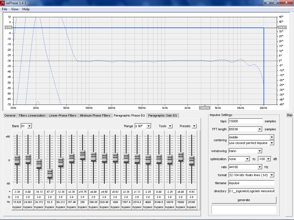

autre exemple de correction de l'excess phase dans Rephase avec les 6000 taps du Minidsp :
https://forums.melaudia.net/showthread.p...#pid227510
![[Image: 3hp4nMF.md.png]](https://iili.io/3hp4nMF.md.png)
![[Image: 3hp4J3b.md.png]](https://iili.io/3hp4J3b.md.png)
![[Image: 3hp4Zla.md.png]](https://iili.io/3hp4Zla.md.png)
avec le PC qui est plus puissant en Taps , je peux quasiment tout remettre à plat sans preringing .....
