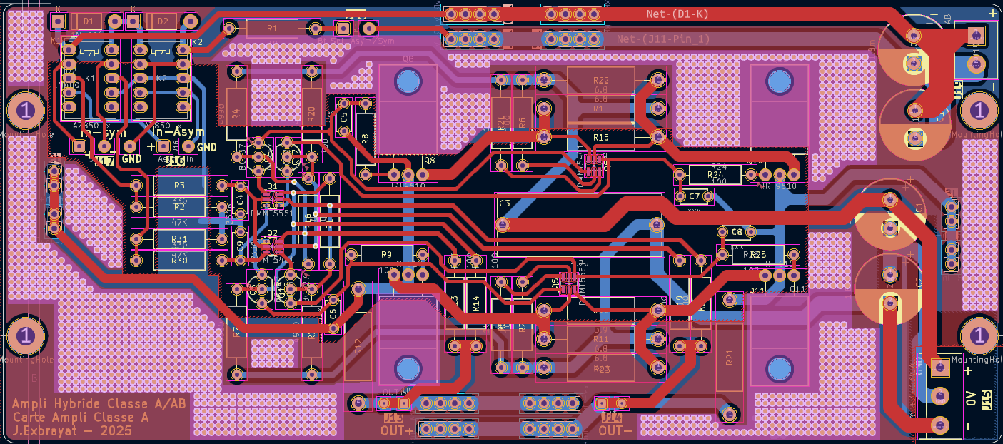

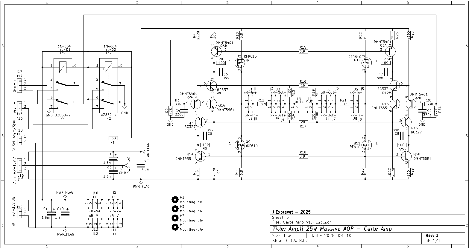

Nouveau schéma de la partie Ampli classe A OK et PCB prêt pour la fab.

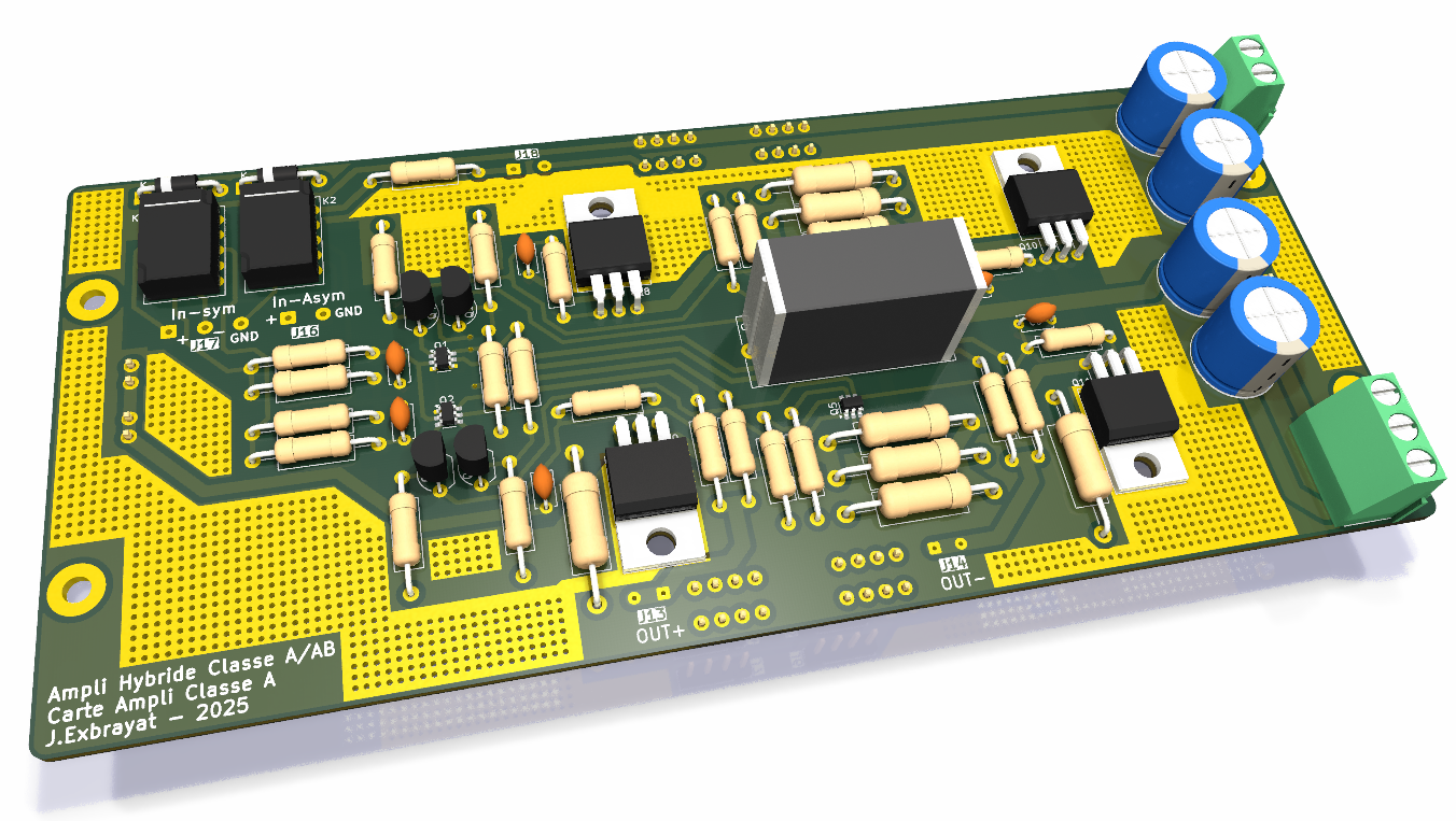

C'est au même format que la carte AOP. Deux cartes AOP vont venir s'enficher sous cette carte et le tout sera vissé sur un côté du boitier.
La dissipation totale de cette carte est de 6W. Tout est monté sur le PCB qui fera office de dissipateur.
