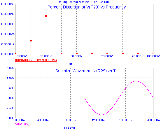

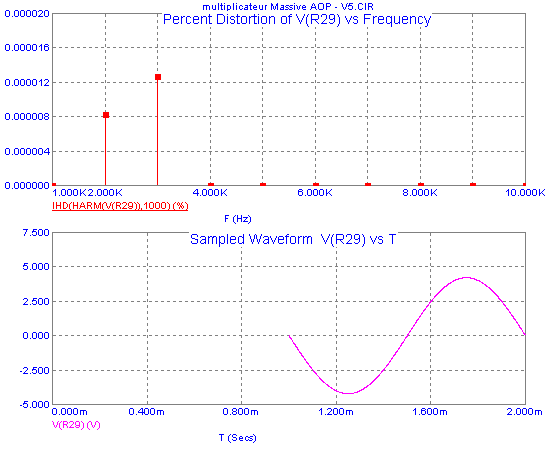

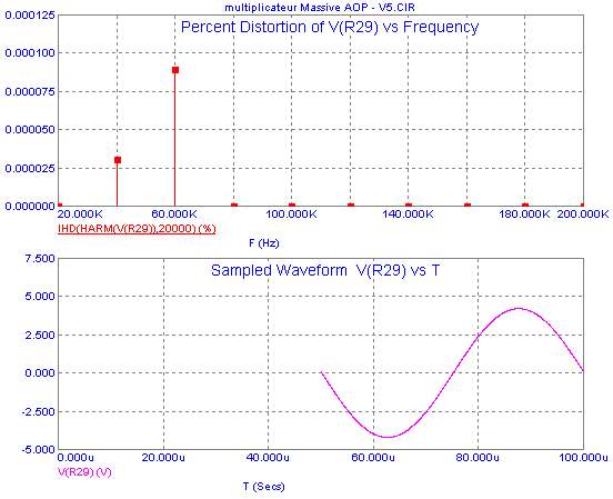

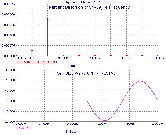

Mesure au simu (charge 345 ohms) : distorsion harmonique sur sinus pur
4V/1KHz en sortie : H2 = 0.000008%, H3 = 0.000012%, pas d'autres harmonique
4V/10KHz en sortie : H2 = 0.000015%, H3 = 0.000045%, pas d'autres harmonique
4V/20KHz en sortie : H2 = 0.00003%, H3 = 0.00009%, pas d'autres harmonique
Pmax/1KHz en sortie : H2 = 0.000045%, H3 = 0.00027%, pas d'autres harmonique
