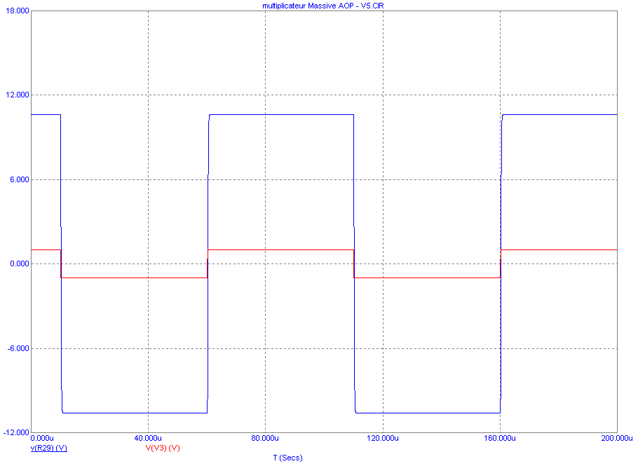

Mesure au simu (charge 345 ohms) : comportement sur carré, slew rate
Signal carré à 10KHz :

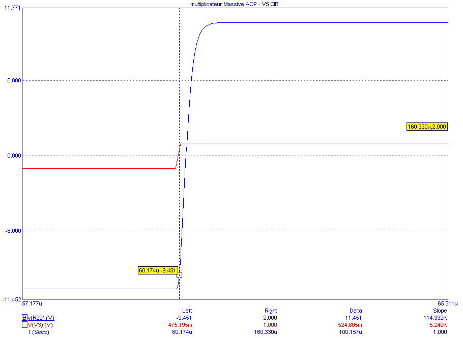

Slew rate :
0.4us pour 19V soit 47V/us et un temps de montée à pleine puissance d'environ 1us
Aucune oscillation si dépassement.
