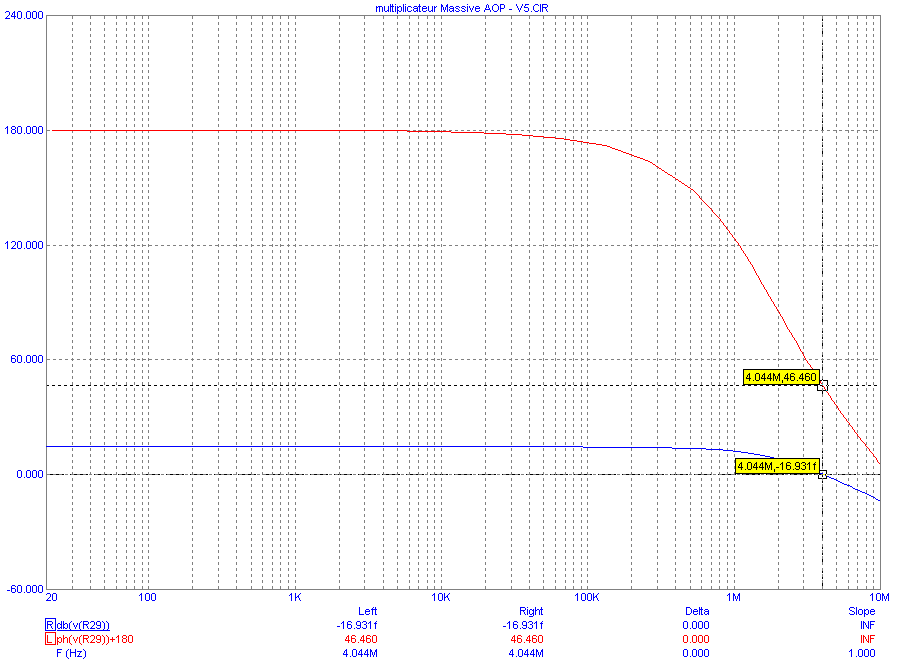

Mesure au simu (charge 345 ohms) : Bande passante
Bande passante : 1MHz environ
Marge de phase : 46°
Concernant la marge de phase, on verra dans une autre simu que c'est largement suffisant quelle que soit la charge capacitive en sortie.
