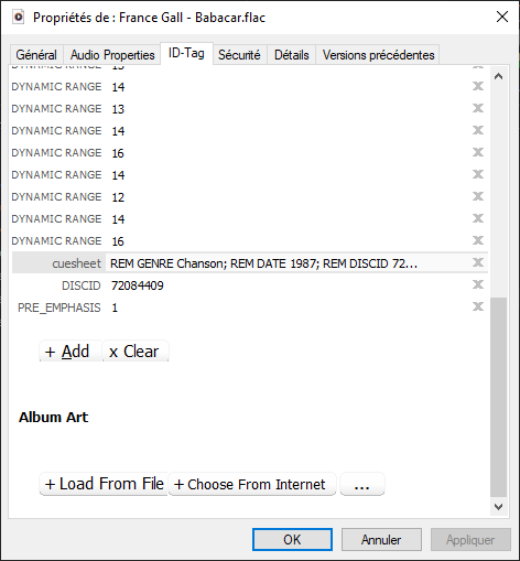

[Image: OC00Mjg5LmpwZWc.jpeg]
Petite subtilité, ce disque est enregistré avec pre-emphasis, tous les logiciels de rip ne prennent pas ce flag en compte.
S'il n'est pas présent dans les fichiers rippés, il convient de le rajouter dans ceux-ci
et d'utiliser un filtre de de-emphasis dans le lecteur (perso j'utilise foo_dsp_deemph)
Et voilà, les aigus retrouvent leur place, sans effet de surbrillance ou accentuation.  Tongue
