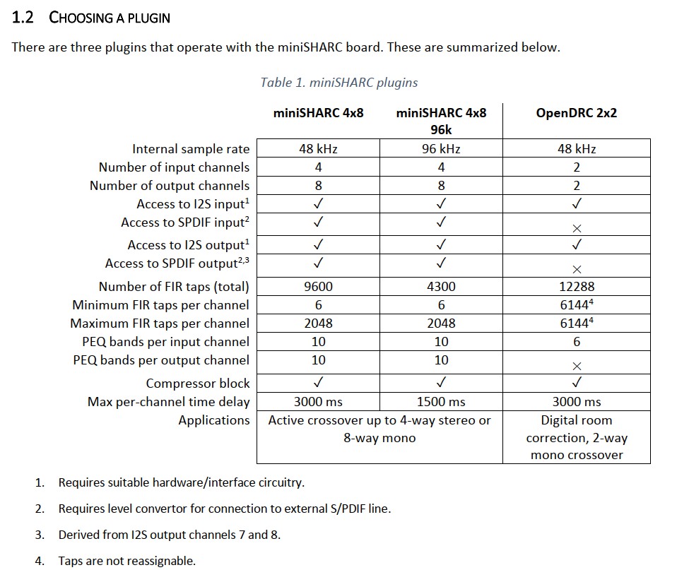

(14/06/2025-20:56:44)333 a écrit : Je vais installer le plugin 4x8 pour regarder ça.
Attention c'est un micrologiciel, sauvegarde bien le firmware initial
Pour mon DRC-DI 2x2 (miniSharc) j'ai dû télécharger le plugin miniSHARC 4x8 (48 & 96Khz inclu pour 10$ USD à l'époque)
Perso je n'ai très peu utiliser le DRC-DI 2x2 pour de la correction de pièces, même les 6144 taps/ch sont trop limitatif et bruteFir sous Daphile ou le plugin de foodbar sont bien plus qualitatif.
Et depuis une dizaine d'année j'ai abandonné la DRC, les bénéfices ne sont plus sur mes systèmes à part au spot d'écoute (et encore, souvent avec quelques artefacts)
Je ne me suis pas connecté à mon compte miniDSP donc pas possible de voir les téléchargements payant et pas certain non plus d'y avoir accès pour d'autres productions.
Mais je suis quasi certain que le firmware du eight ou de l'HTx peut-être installer sur les flex
