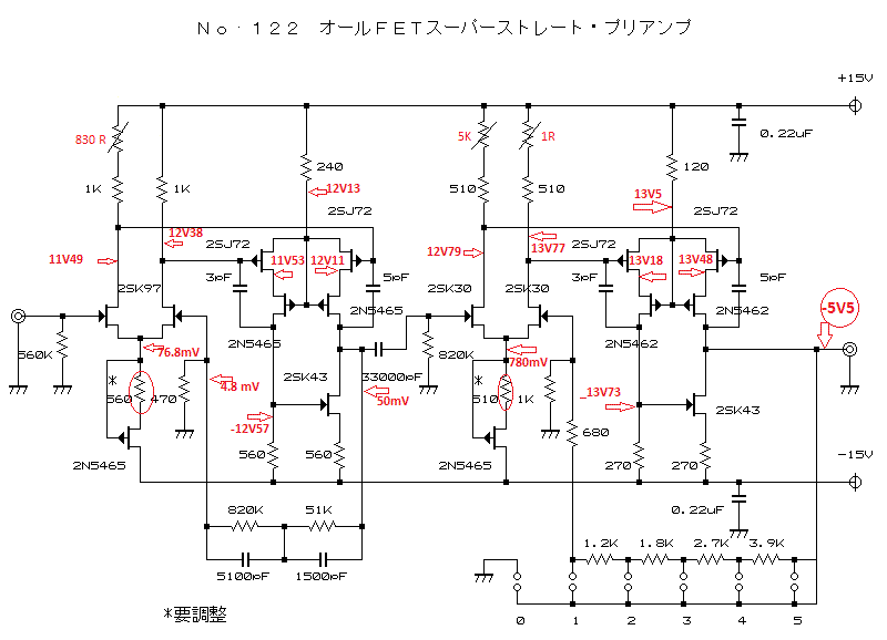

J'ai fait le relevé de tensions sur ma carte défectueuse , et voici ce que je trouve sur le schéma joint . A noter qu il y a sur ce schéma 2 résistances qui ne figurent pas sur le schéma d'originr du 122 . Je les ai entourées en rouge . Pour l instant, je ne les ai pas mises sur ma carte ... Sont elles utiles?
