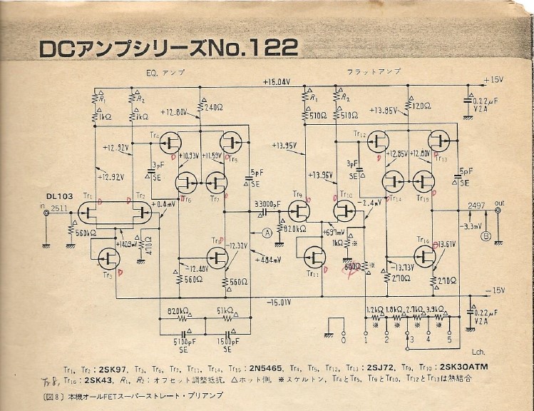

Bonjour Melaudia,
Et bien me revoila avec mes soucis de kits Kanéda . Grace à Gilles, j ai pu remonter 2 cartes du 189 . Dans l idée , il s'agissait de les monter avec des composants plus haut de gamme que ceux preconnisés par Mr Kanéda , c'est à dire des résistances au tantale AudioNote et Shinko ...etc . J ai testé ces 2 cartes et , bien qu'elles ne soient pas encore montées dans le "chassis qui va bien" , je sais qu'elles fonctionnent . Mon souci est ailleurs . Pour ce projet de préampli Kanéda , j avais prévu de lui adjoindre les cartes phono du n°122 . J'ai eu ce préampli phono il y a quelques temps , et , il fonctionnait très bien . J'ai donc monté 2 nouvelles cartes 122 , et , malgré l'appairage des transistors , une des 2 cartes est inréglable . Pourtant , rien ne diffère entre les 2 cartes . Certes, l'une comme l autre bougent un peu entre -45 mV et environ 200 mV sur le premier étage de chacune . Il est d'ailleurs assez compliqué , voir impossible de fixer ce résiduel de tension . Mais sur le 2eme étage d'une des cartes , il m est impossible de faire descendre le voltage à moins de 2,9 volts .Qu'est ce qui pourrait expliquer cela? Avez vous des idées? Moi, je sêche.
Je vous reposte le schéma
