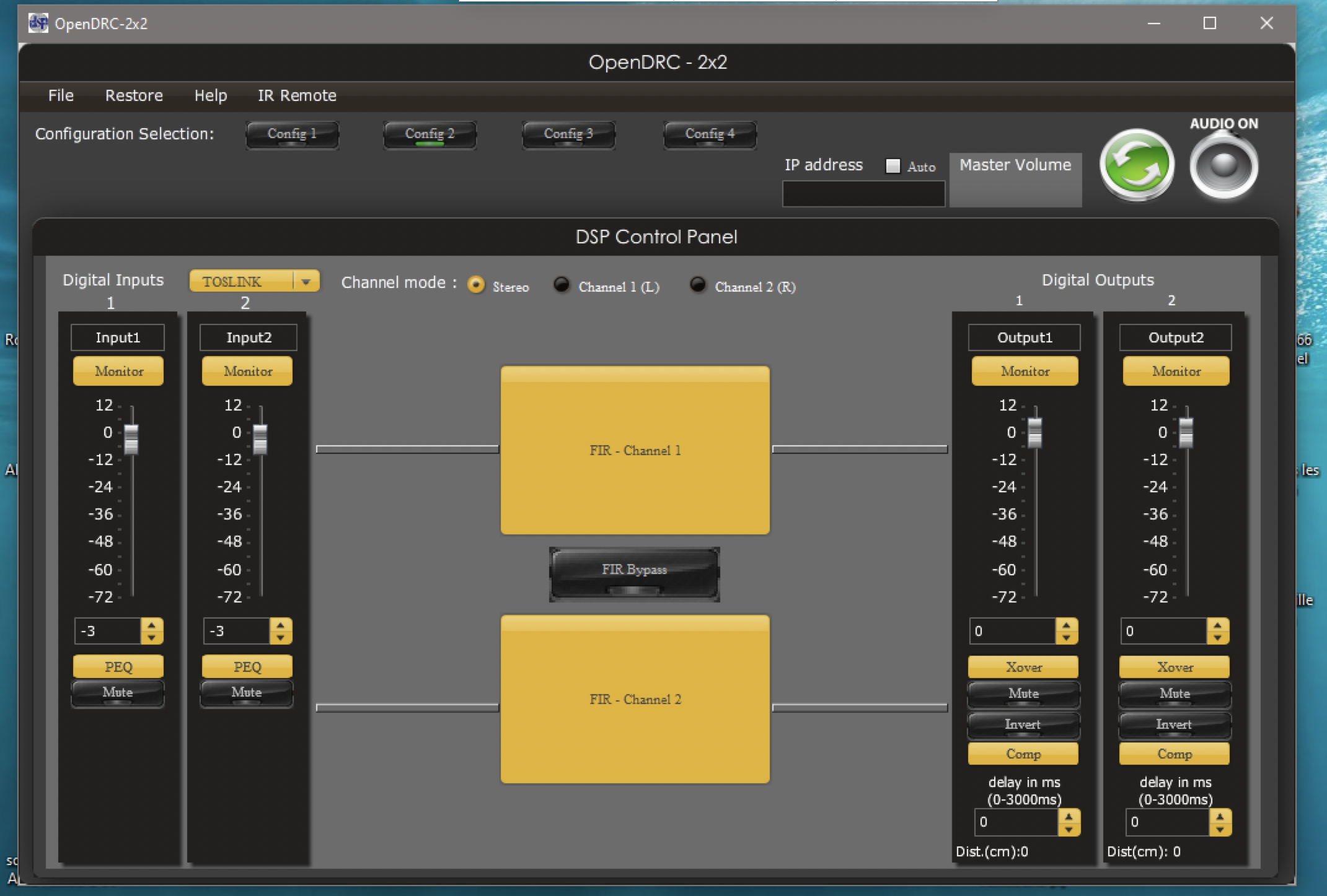

interface USB du plugin Open DRC 2x2 DI :
![[Image: 3VKy2p9.png]](https://iili.io/3VKy2p9.png)
Stereo signal: FIR filter with up to 6144 taps/ch @48kHz :
pour info , ma convolution consomme 6000 Taps / canal @ 48 khz maxi , c'est pratiquement le maximum possible par le miniDsp DI. (32bit Floating point Analog Devices SHARC ADSP21369 / 333MHz) .
meme si trouve un plugin pour le faire fonctionner à 96khz , les Taps seront réduits de moitié (3072 Taps /ch @ 96khz) , et ne seront logiquement pas suffisants .
il est possible que le minidsp DDRC 22D qui est plus récent , le permette avec (6144 Taps /ch @ 96khz) , mais j'en suis pas sur ?????
https://www.minidsp.com/images/documents...itjgR1Bhti
la pratique en bref :
plus besoin d'allumer le PC pour la lecture de CD , pour bénéficier de la correction de filtrage en phase minimale , sur le gros système .
la télécommande du miniDsp permet de sélectionner les différentes sources.
Pour ne plus utiliser le pc avec la lecture Vinyle il me reste encore à trouver un ADC autonome..
*** Édit le 26 avril 2025 ***
l'offset horloge entre les drives et les asrc des Dac et du minidsp , reste encore à optimiser
Dans les 2 solutions.
1) le 48khz du minidsp fait perdre
L'horloge maître 44,1khz du drive.
Une Solution possible consiste a choisir un drive a très faible Offset.
2) le 96khz de la Tascam fait perdre
l'horloge maître 44, 1khz du drive en lecture via Pc ,
Une solution possible consiste à utiliser la Tascam en 44,1khz uniquement que pour le cd , Et de trouver un autre convertisseur A/D autonome, pour le Vinyle.
