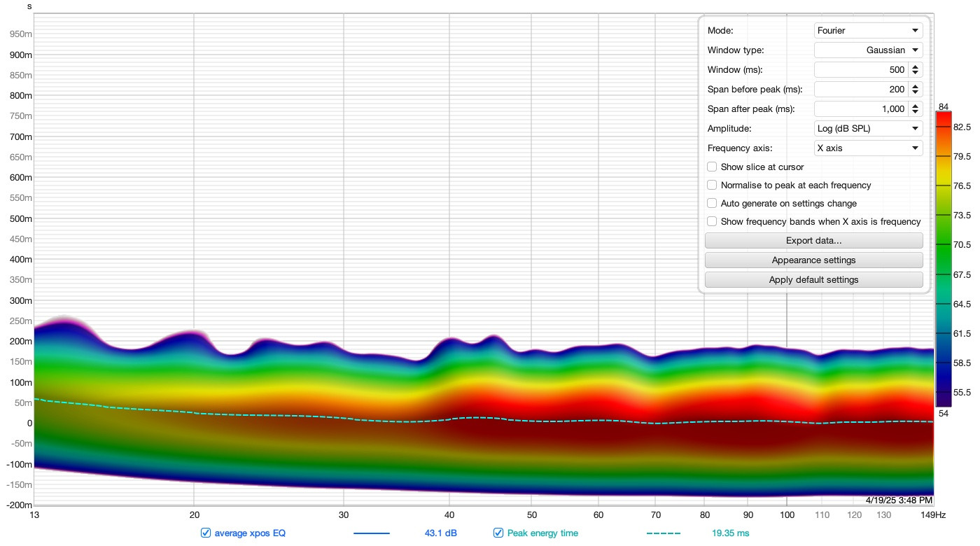

Vector Average de plusieurs mesures dans la zone du pe (à la position unique) sans les deux EQ:
[Image: 3EYhuDu.jpg]

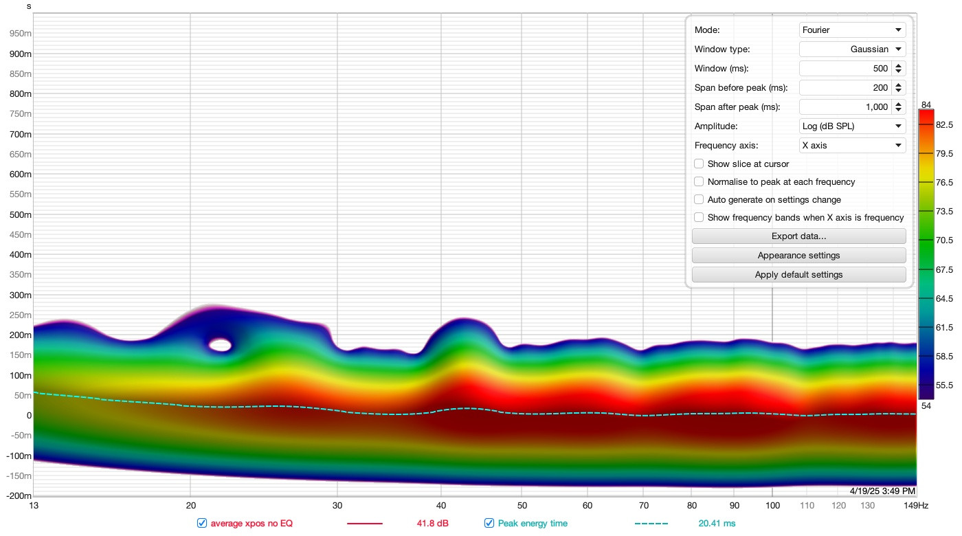

Vector Average de plusieurs mesures dans la zone du pe (à la position unique) avec les deux EQ:
[Image: 3EYhRob.jpg]
