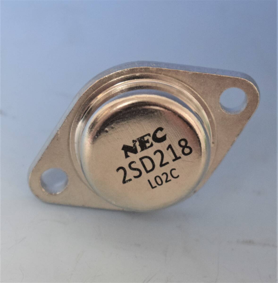

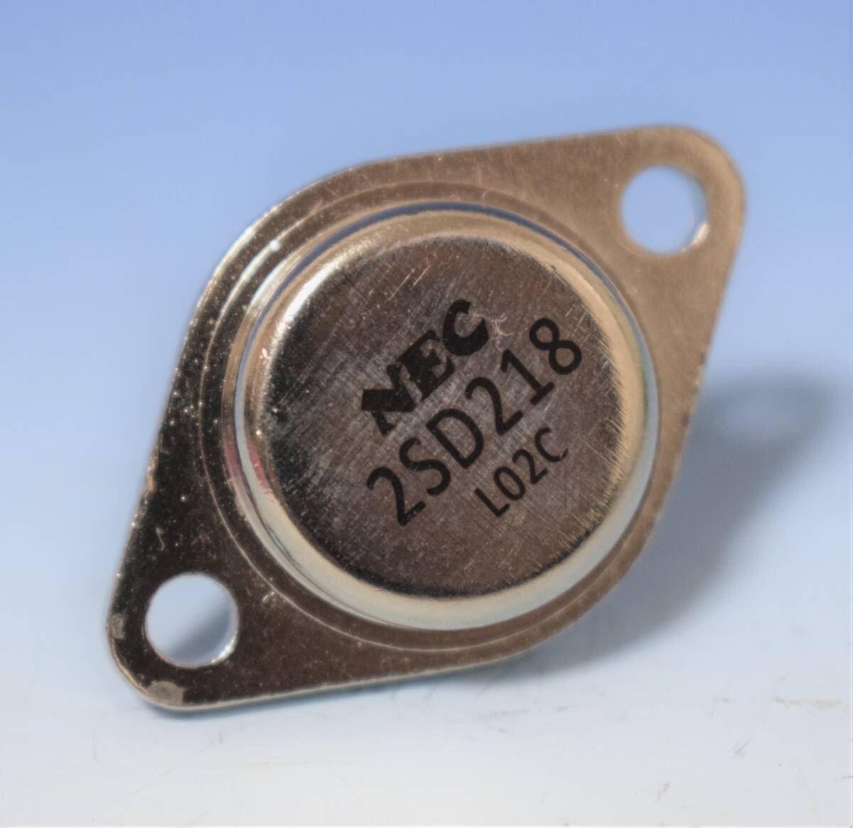

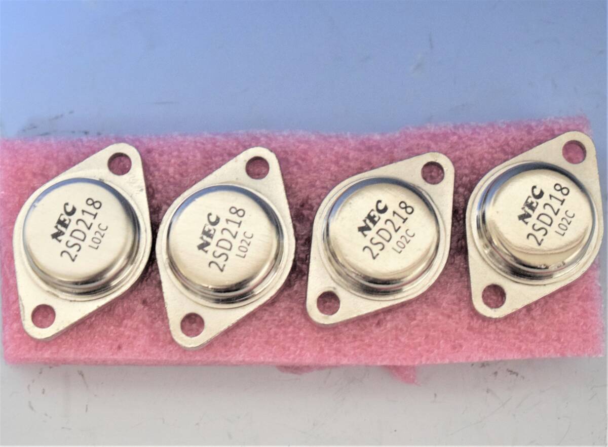

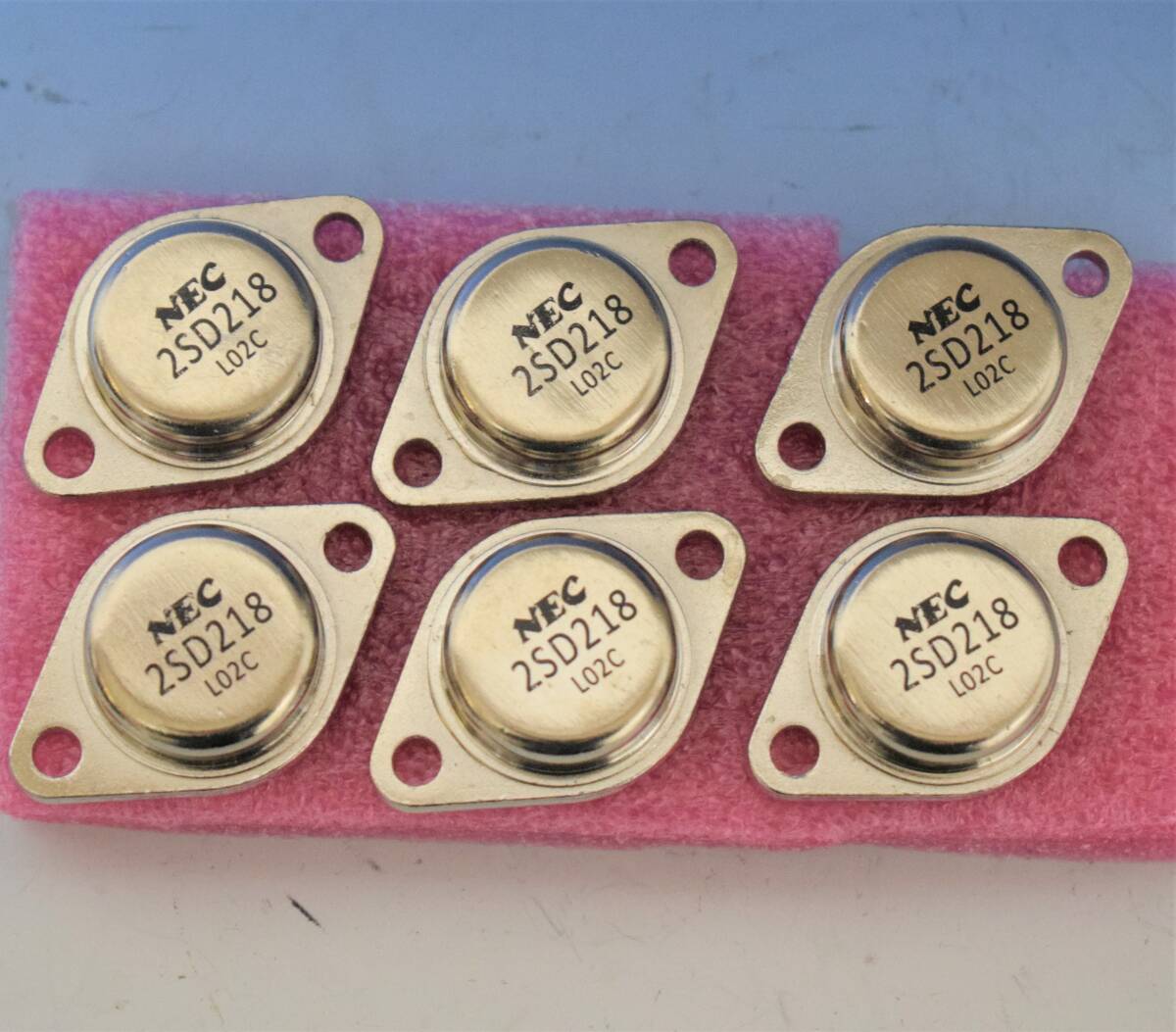

Coucou,
Retour de quelques "magnifiques" FAUX transistors Nec 2SD218 dans des ventes aux enchères au Japon :
On voit nettement les traces de brossage qui ont permis d'effacer les références originales. Pas très doué celui qui a fait ça ; beaucoup moins brillant que ne le sont les boîtiers.
