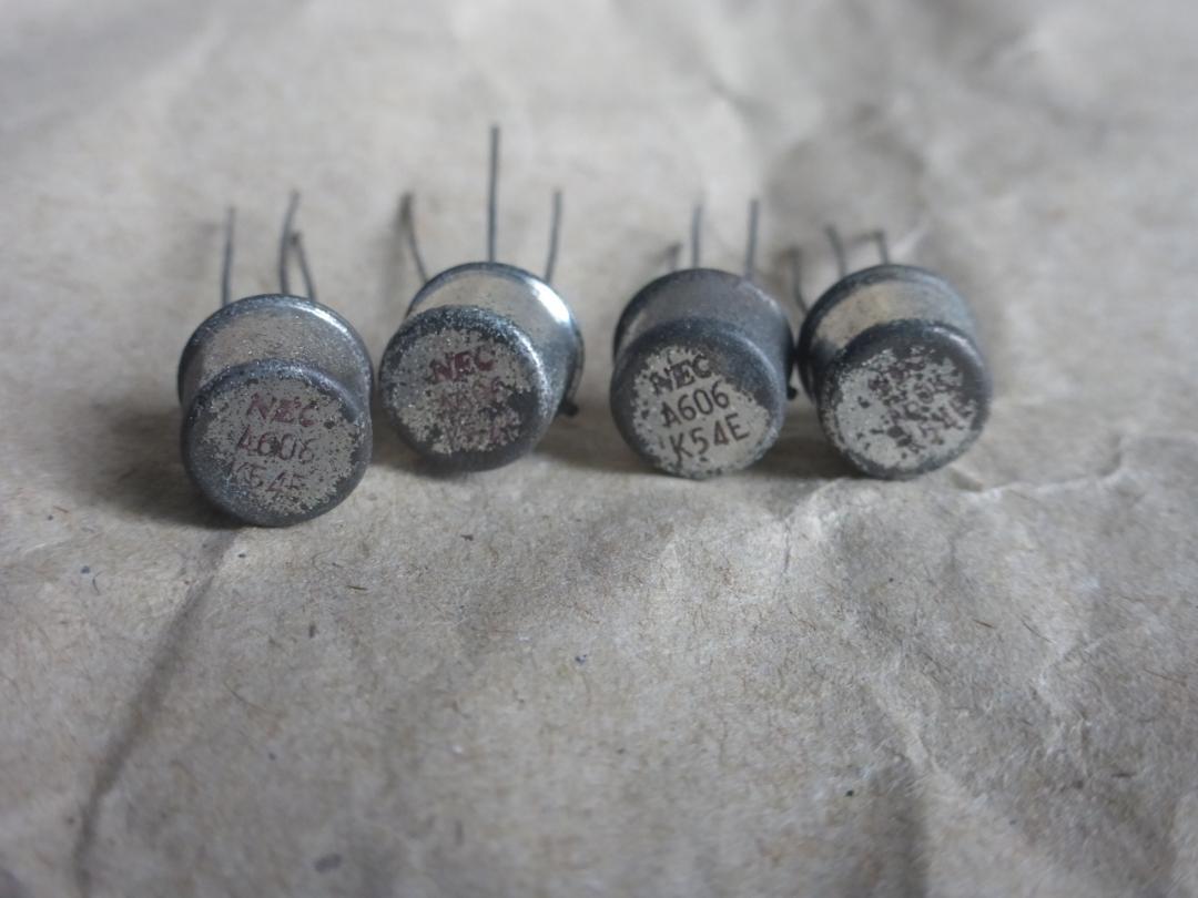

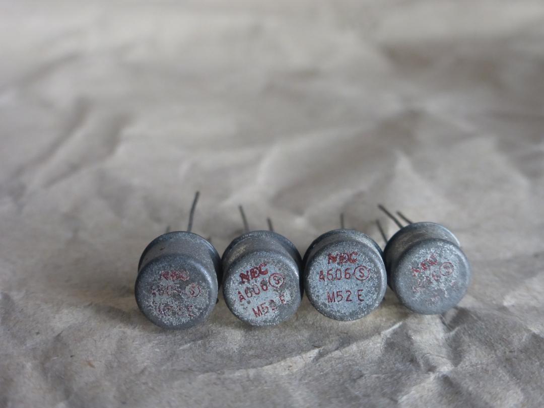

2 petites photos de transistors NEC trouvés sur le Net . Est ce que ceux ci , malgré leur état , paraissent etre vrais et utilisables?
 Il se trouve que Didier avait raison. Je viens de faire un essai de cartes 189 , et les 2SA606 chauffent à se bruler les doigts . 600mv en sortie totalement inréglables par le trimer de 200 ohms . Du coup , je soupçonne les "faux" NEC .
