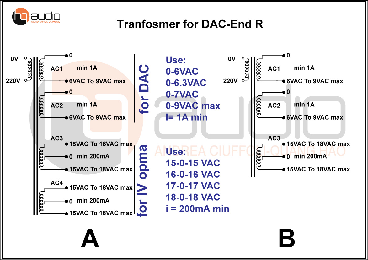

Bonsoir Raoul,
Raoul a écrit :Tu me diras ce que tu prends comme transfo, je prendrai le même.Va falloir aussi travailler pour le choix des circuits de sortie.
Le choix du(des) transfo(s) dépend des options choisies et donc de leur alimentation :
- Pour la base DAC uniquement, je pense que celui-ci devrait suffire :
Il est possible de commander chez Audiophonics le transformateur sur mesure dont tu as besoin. Le tarif est très proche des transfos standards et réception de la commande sous 3 semaine.
- Ci-dessous, les 2 secondaires 15V-0V-15V 200mA du transfo préconisé sont prévus pour alimenter l'interface I/V proposée par Quanghao.
