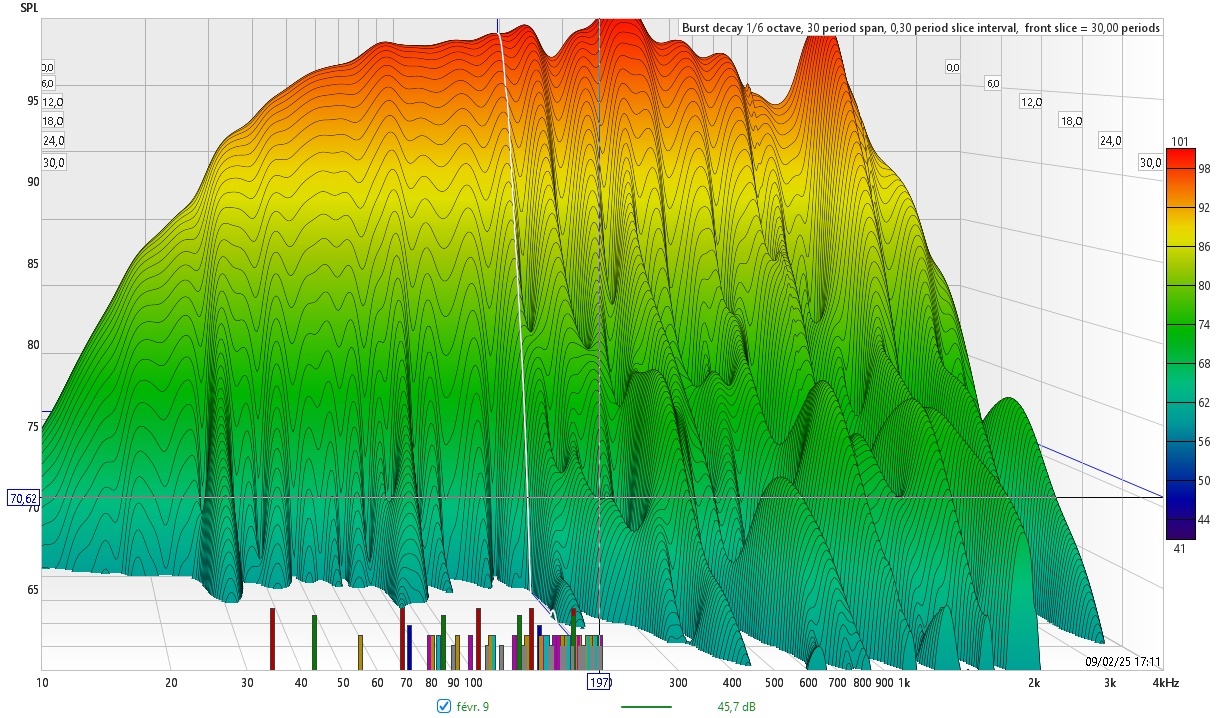

je pose un jock  Big Grin
38 corrugué
[Image: 3mkp.jpg]

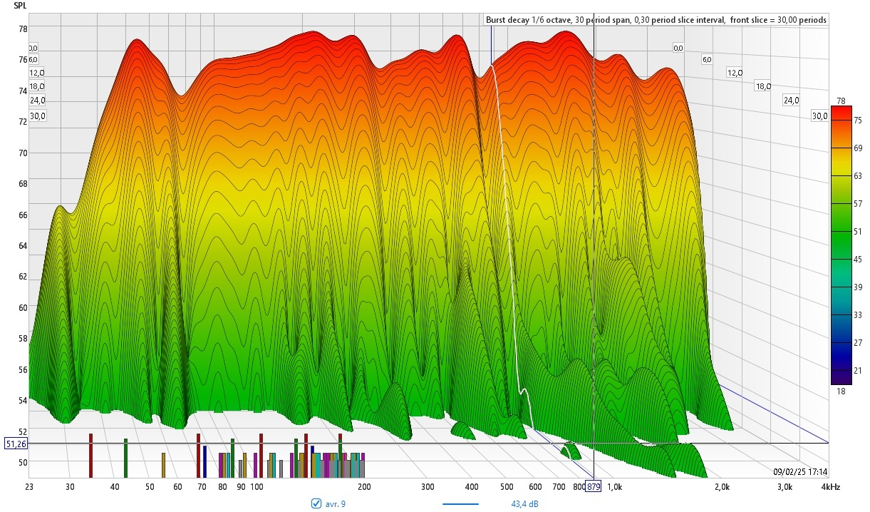

38 non corrugué
[Image: 039u.jpg]

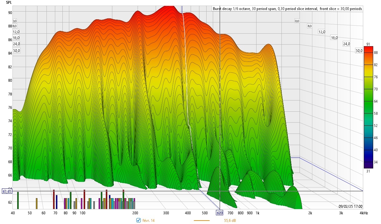

un 46 corrugué
[Image: 3ndk.jpg]
le 46 corrugué est effectivement limité à 200 Hz, par contre entre les deux 38, ça se discute ! Wink
