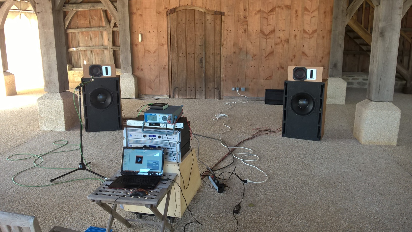

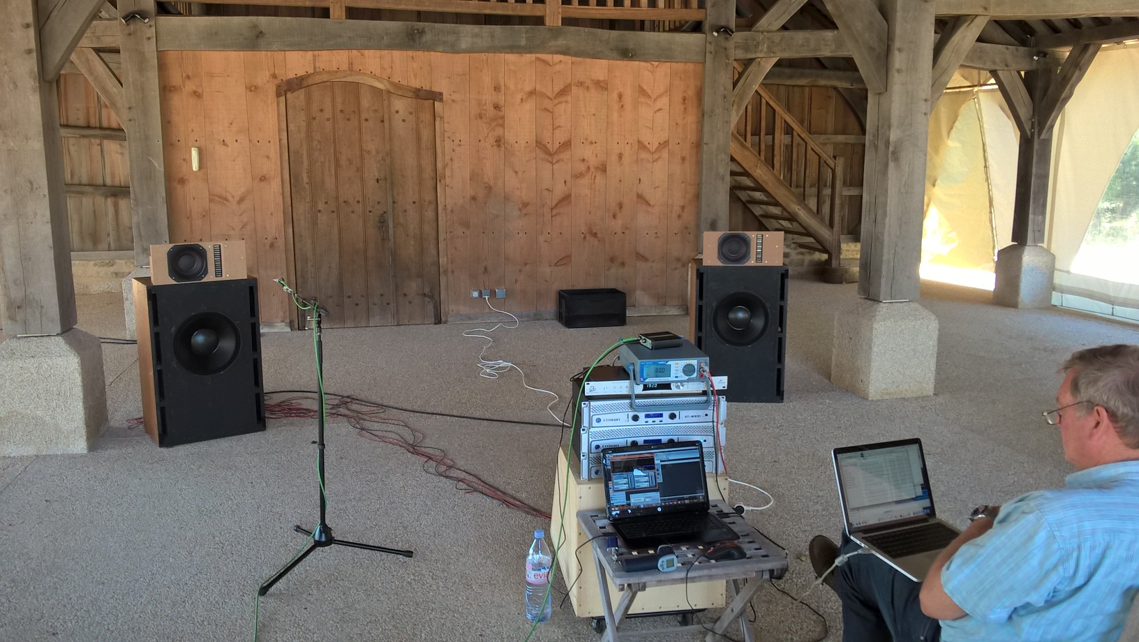

PS : j'ai retrouvé des photos de nos écoutes avec le TPL200 et le Mündorf 197PP-R27 (non pavillonnés), le 8NM610 et le 15n850v3 de BMS.
