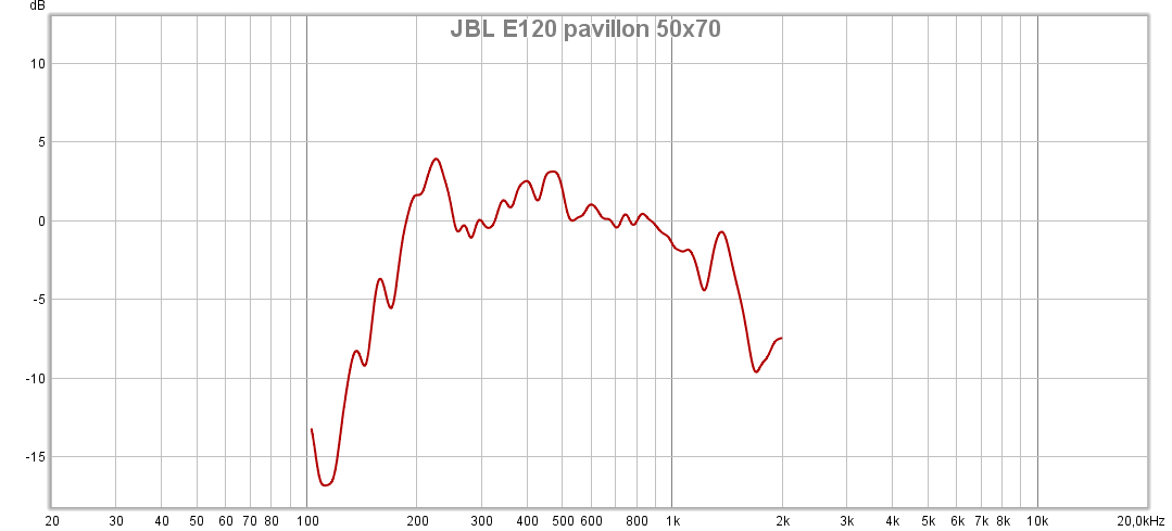

Bonjour André, j'ai bien peur que le 414 GPA ne soit pas adapté pour monter à 1200 Hz comme tu le souhaites.
Regarde ce que j'avais obtenu avec un E120 JBL, et le rapport Fs/Qts est 3 fois plus favorable au JBL
