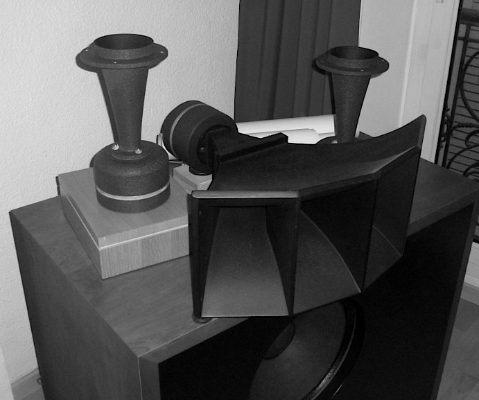

J'ai pas vraiment de problème de budget, tant que ça part pas en vrille....
Je veux laisser les TD-2001 sur le système avec les 515-8C, mais d'autres Be (18 Sound ?)... pourquoi pas, mais j'ai rien contre le titane non plus ou l'alu, ou autre chose encore, j'avais de belles LE85 mais je les ai revendues.... c'est con.
Elles étaient dans un état nickel.... parfois je suis .... bref.
