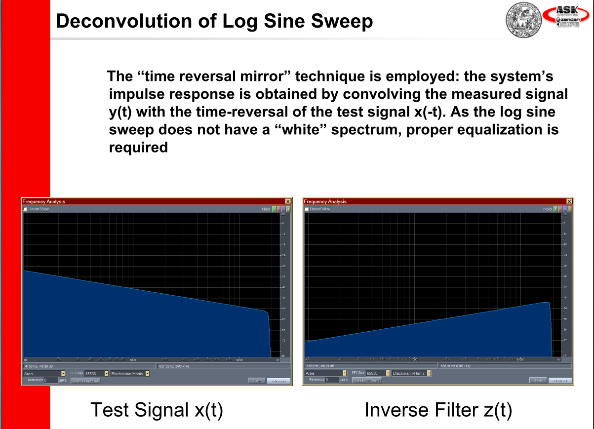

Non, l'impulse reconstituée par iFFT est d'abord filtrée/égalisée ( le rapport FFT sweep de sortie / FFT sweep mesuré , ou Vs/Ve) puisque le sweep est fait en tension constante sur 10 octaves ( ou 3 décades ). échelle log
Méthode Farina.
[Image: 1wn0s1.png]
Jean-Marc explique très bien le slew rate plus haut , il n'est que "l'image" de la pente max d'un sinus (ou cos ).
l'iFFT ( l'impulse à 192KHz) ne peut être plus "rapide" que la mesure à xxxKHz, même avec une interpolation cubique, qui fait joli  sur l'écran.
