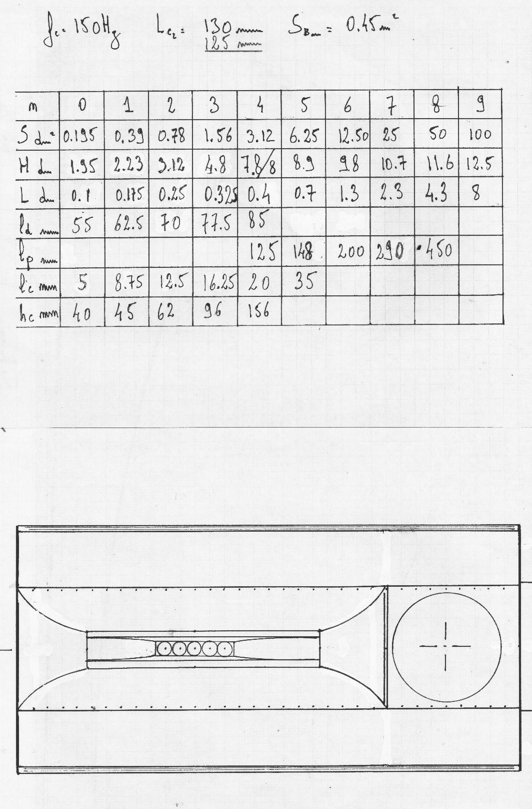

Pour les HP's (vous avez compris que cela a toujours été le coeur de mes recherches et c'est bien normal car, pour moi, c'est Le Maillon Essentiel)
-Enceinte Prima 5 cellules Sony + HP 38 Supravox
-Deux LS50 en sub
ci-joint plans et calculs (crayon-papier comme d'hab...)
et photo ( chez moi elles sont plus écartées + l'écran au milieu (bien sûr...) + les subs à l'extérieur )
-Deux LS50 en sub
