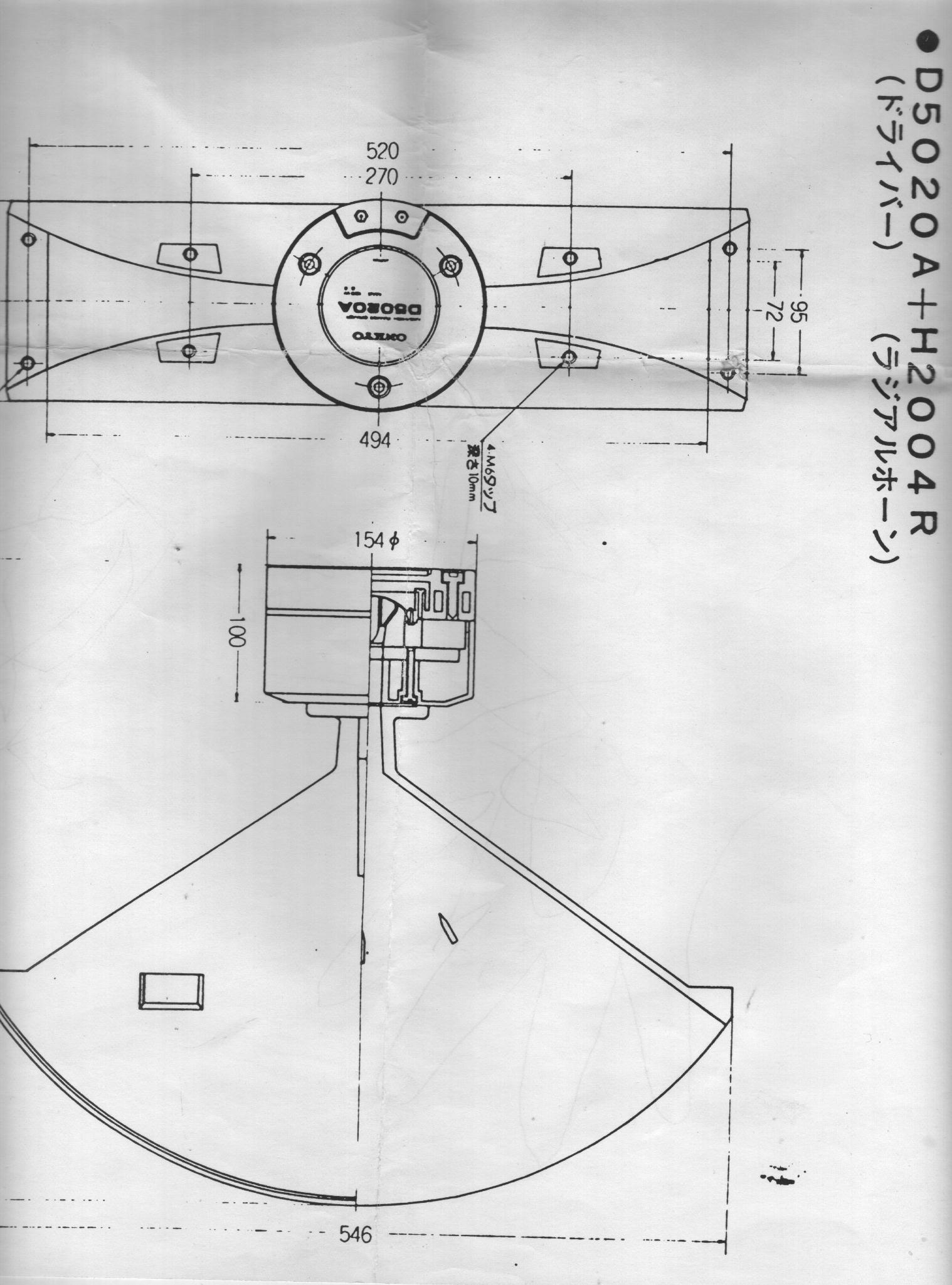

Le 'Bidule' est constitué de
- moteur ONKYO D5020, remarquable moteur (pas diffusé en france et cadeau de l'ami J.H. )
-pavillon 'à ma sauce' Fc=500 Hz ( 700 x 320 x 650 ), meilleur à l'écoute que le H2004R Fc=700 Hz ( 545 x 155 x 470 )
Plan joint, (sur un plan on voit tout et c'est universel...) de la composition originale du constructeur
-Réflecteur ( 800 x 300 ), agglo pour étagère
Les differences à l'écoute sont dans deux domaines essentiels
-L'aigu est 'diffusé', plus du tout 'projeté'
-La 'puissance' du moteur est disponible mais moins 'brutale'
Résultat: le champ sonore dans le local est plus ouvert et le 'sweet spot' élargi...
