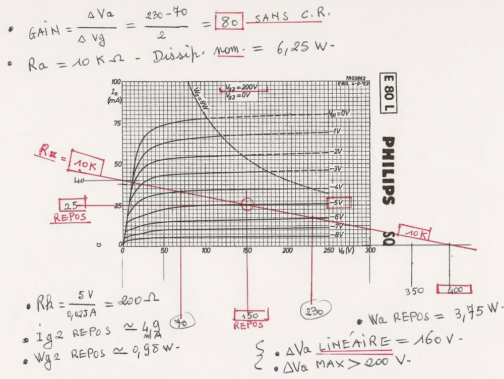

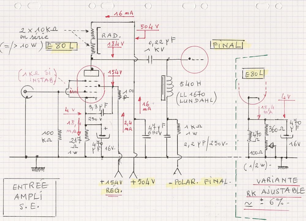

Deux propositions de Marcel Roggero autour du E80L
RE: J'ai assemblé un ampli à tube MC1/60 ..... sans aucune compétence. - par AndréJ - 26/12/2024-21:09:43
