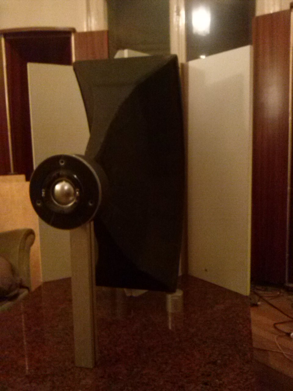

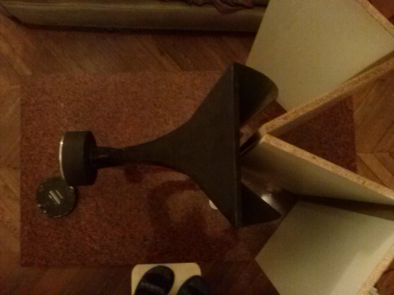

Pour vous les curieux disposant du matos, je vous propose une petite manipe édifiante pour experimenter avec le montage 'reflex' (ne cherchez pas dans la litterature, c'est le nom que je lui donne)
-Utiliser le dôme de la membrane du moteur pour l'aigu
Et Oui, c'est tout bête...
(pas dangereux, il suffit d'enlever le capot arriere en faisant attention aux connections)
-Diriger le pavillon vers l'arrière en position verticale
-Utiliser un réflecteur (le mieux que j'ai trouvé c'est le 'miroir acoustique' , un profil en W ) pour diffuser et diriger l'émission vers l'avant
Quelques images de mon mobile pour illustrer ...
