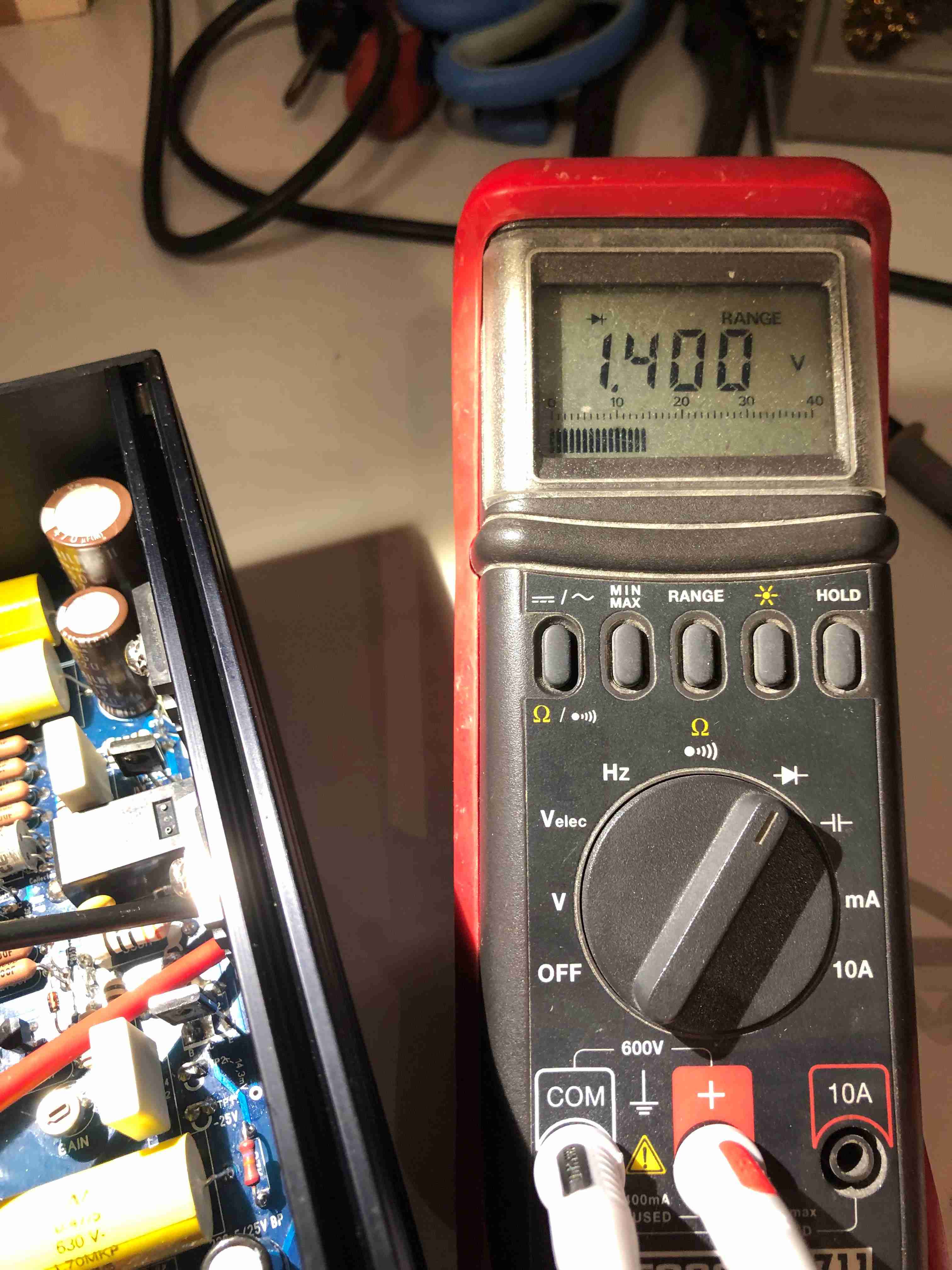

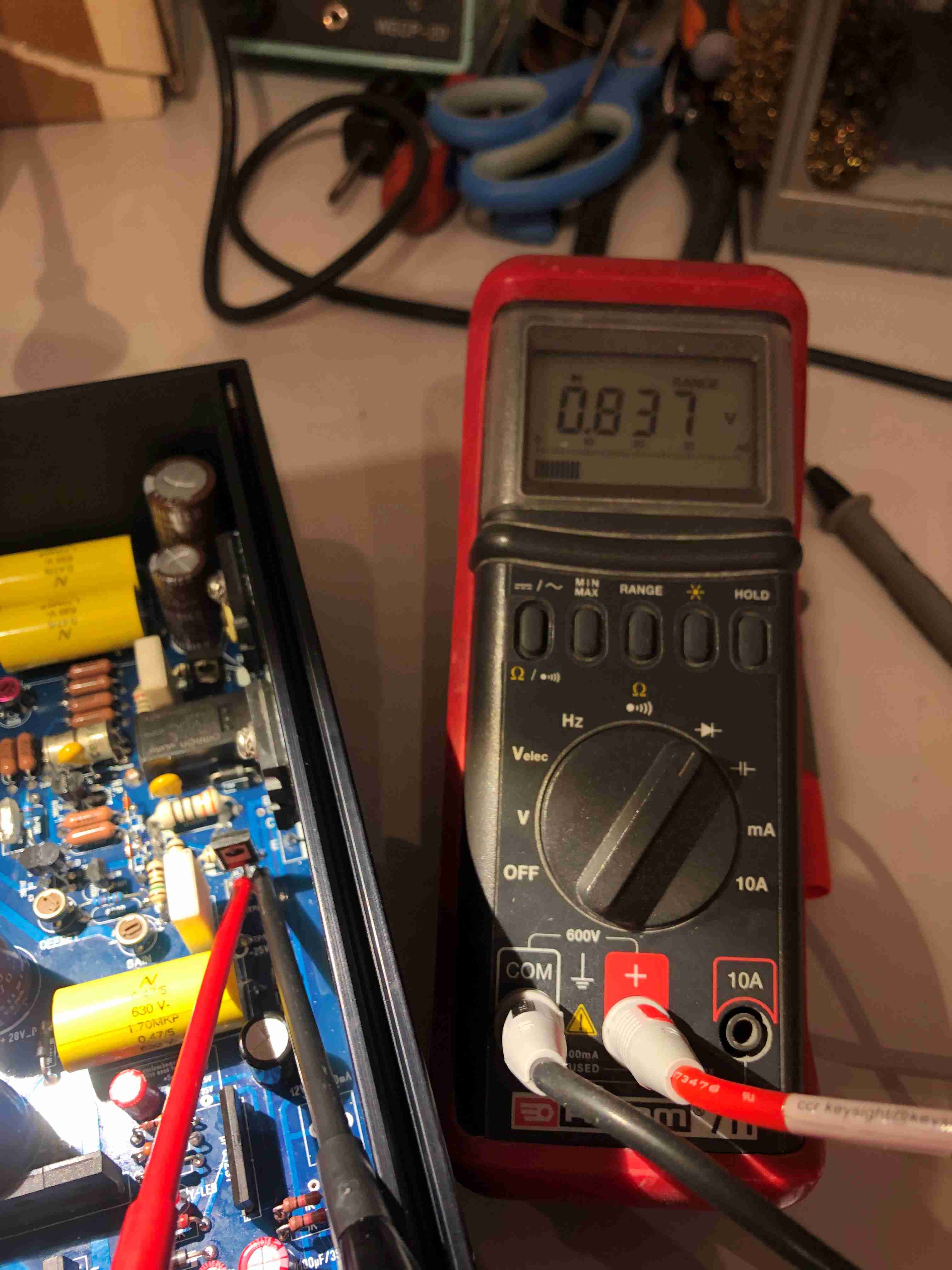

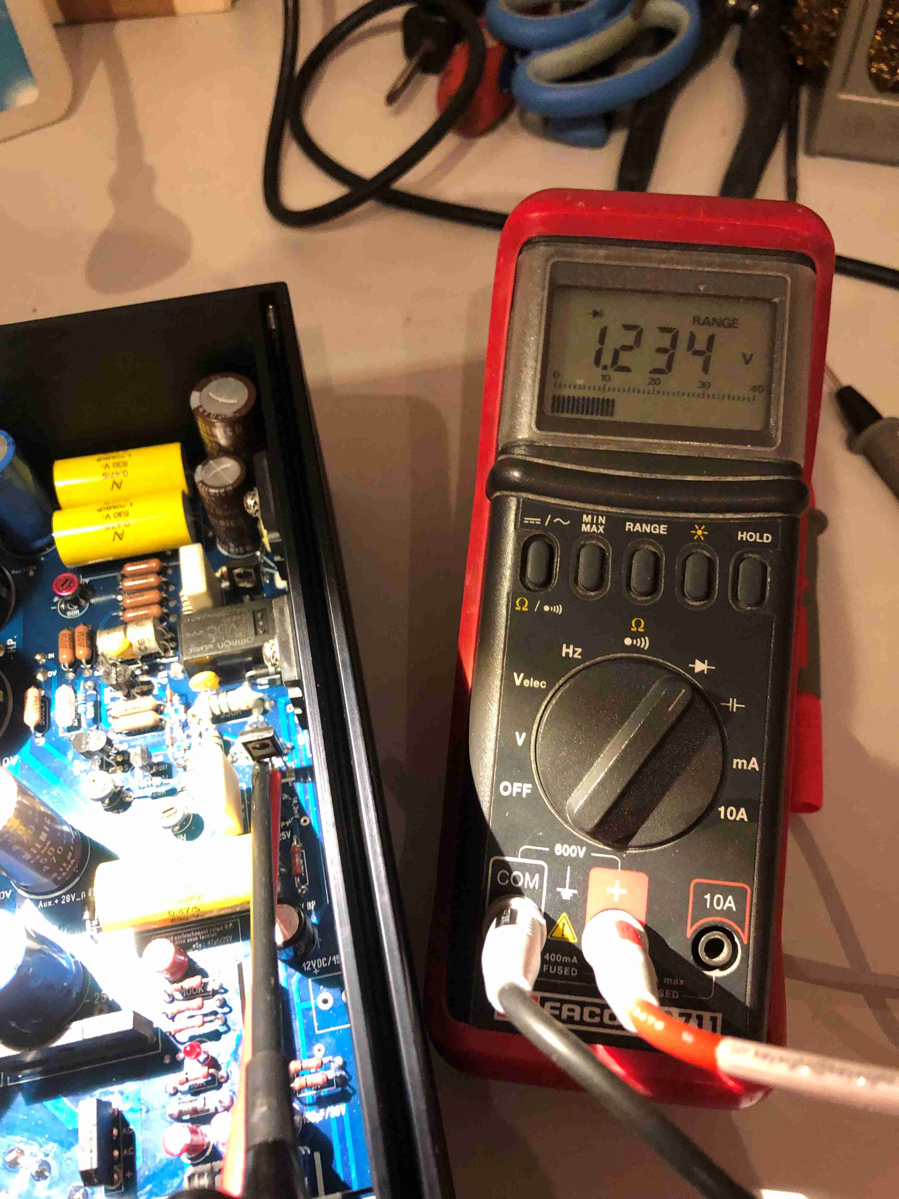

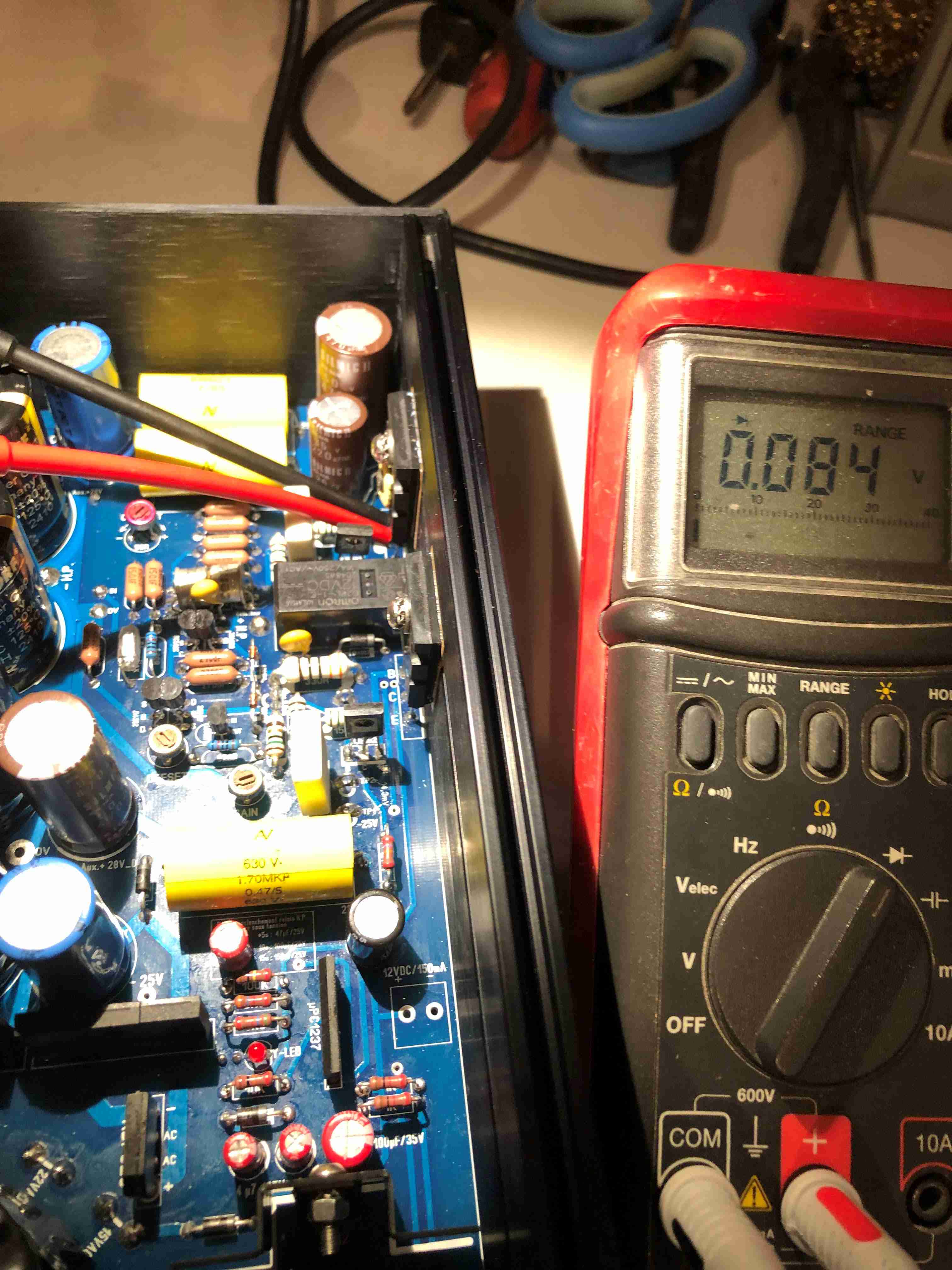

Bonjour Christian,

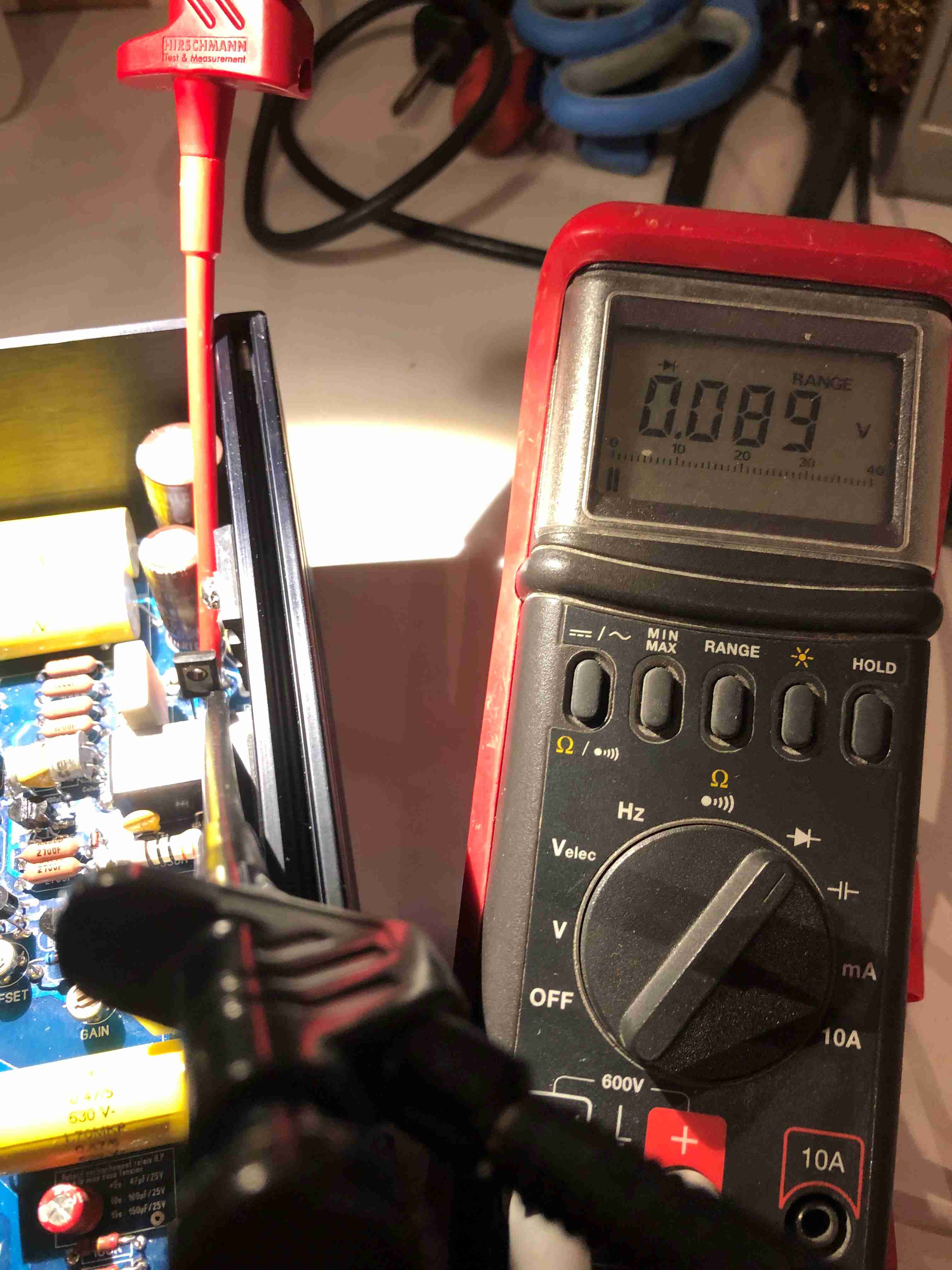

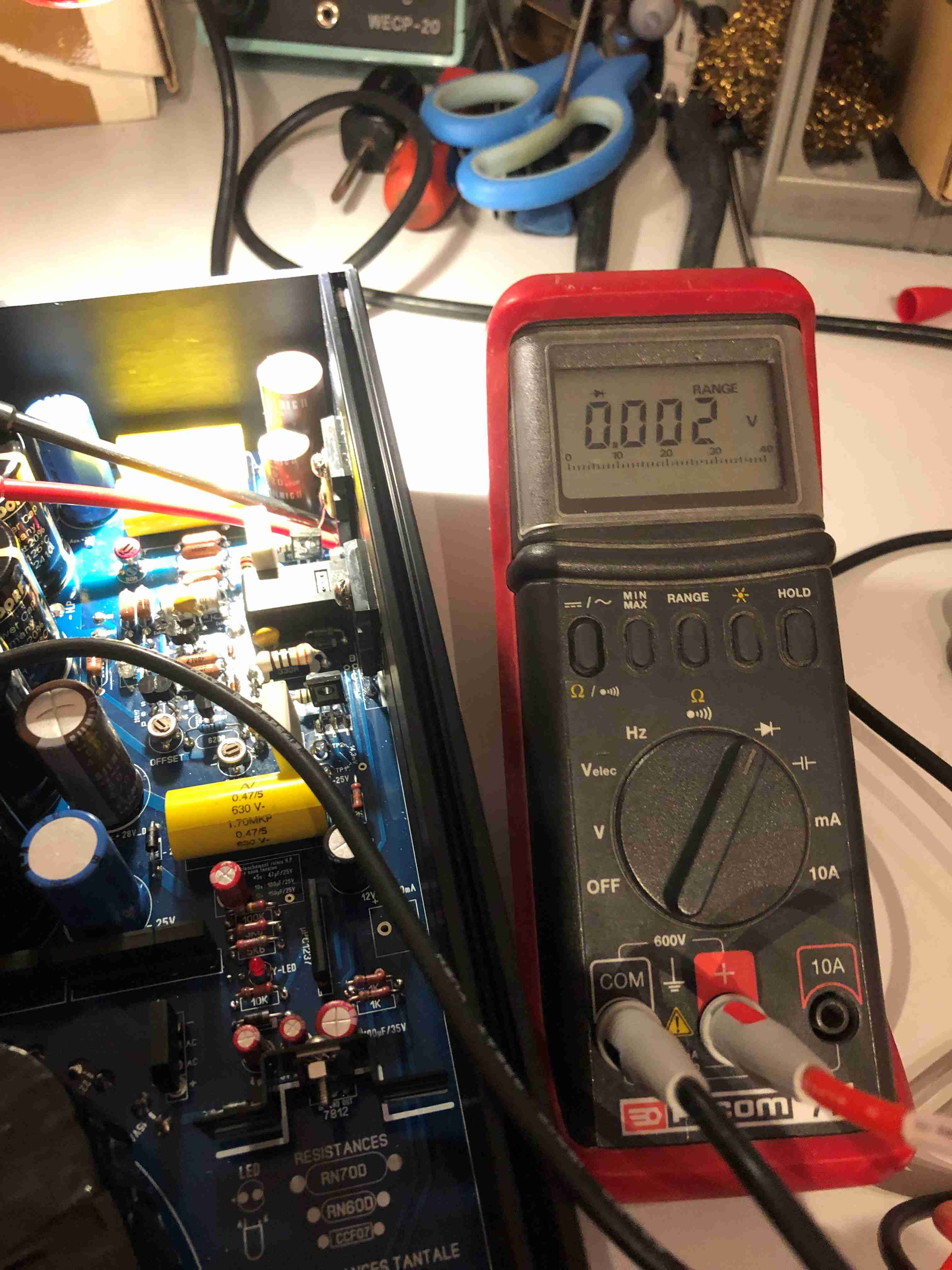

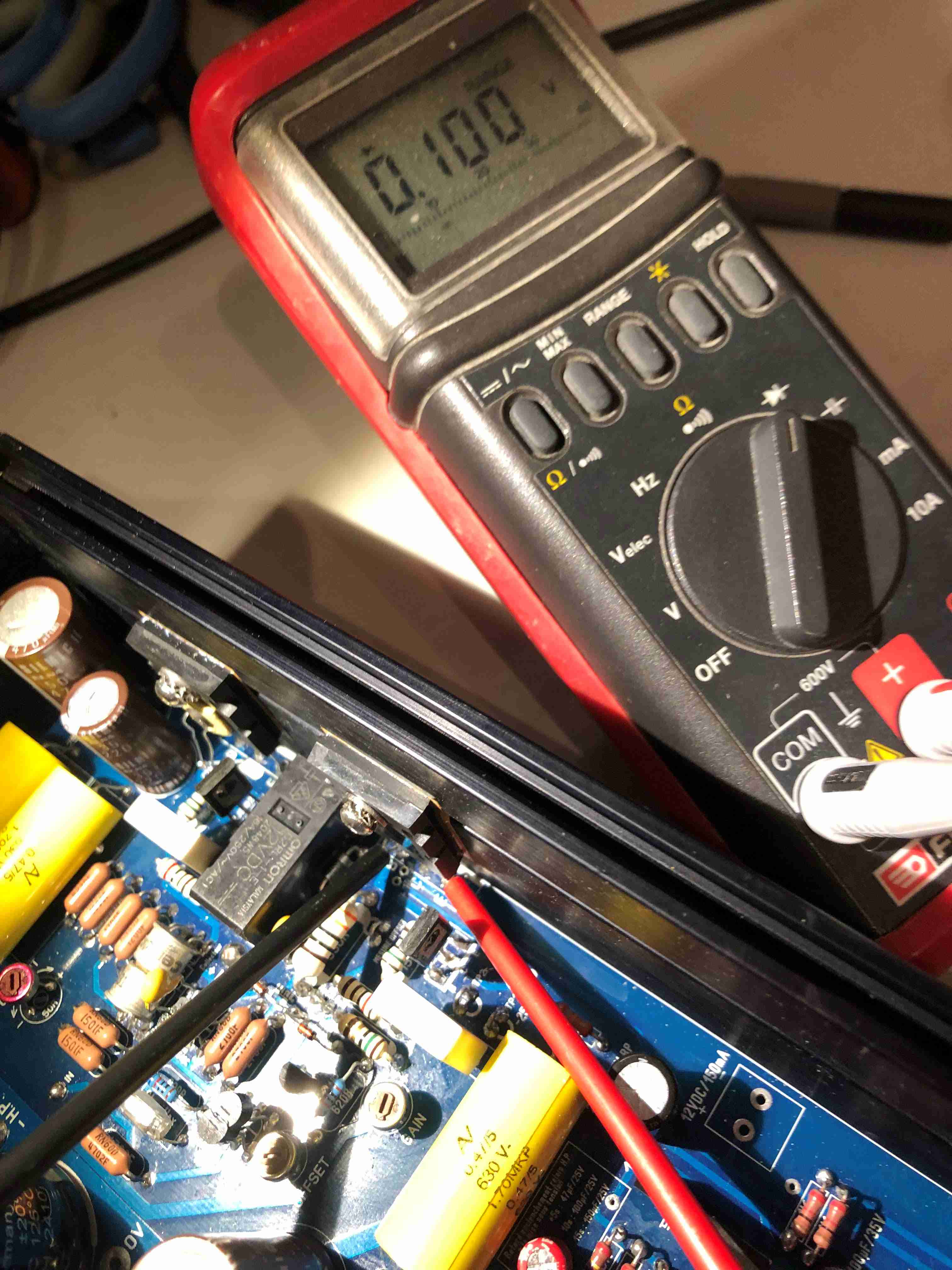

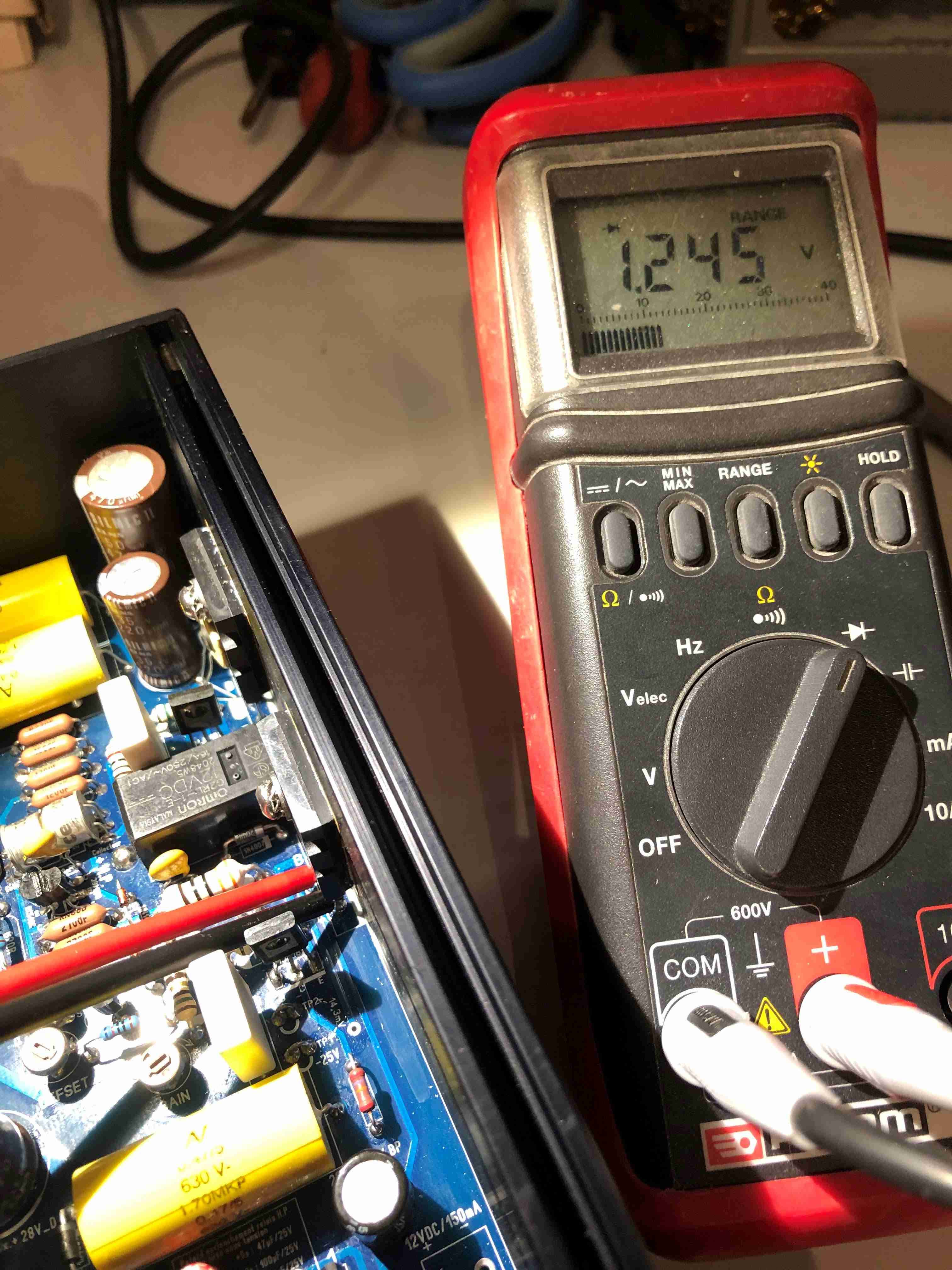

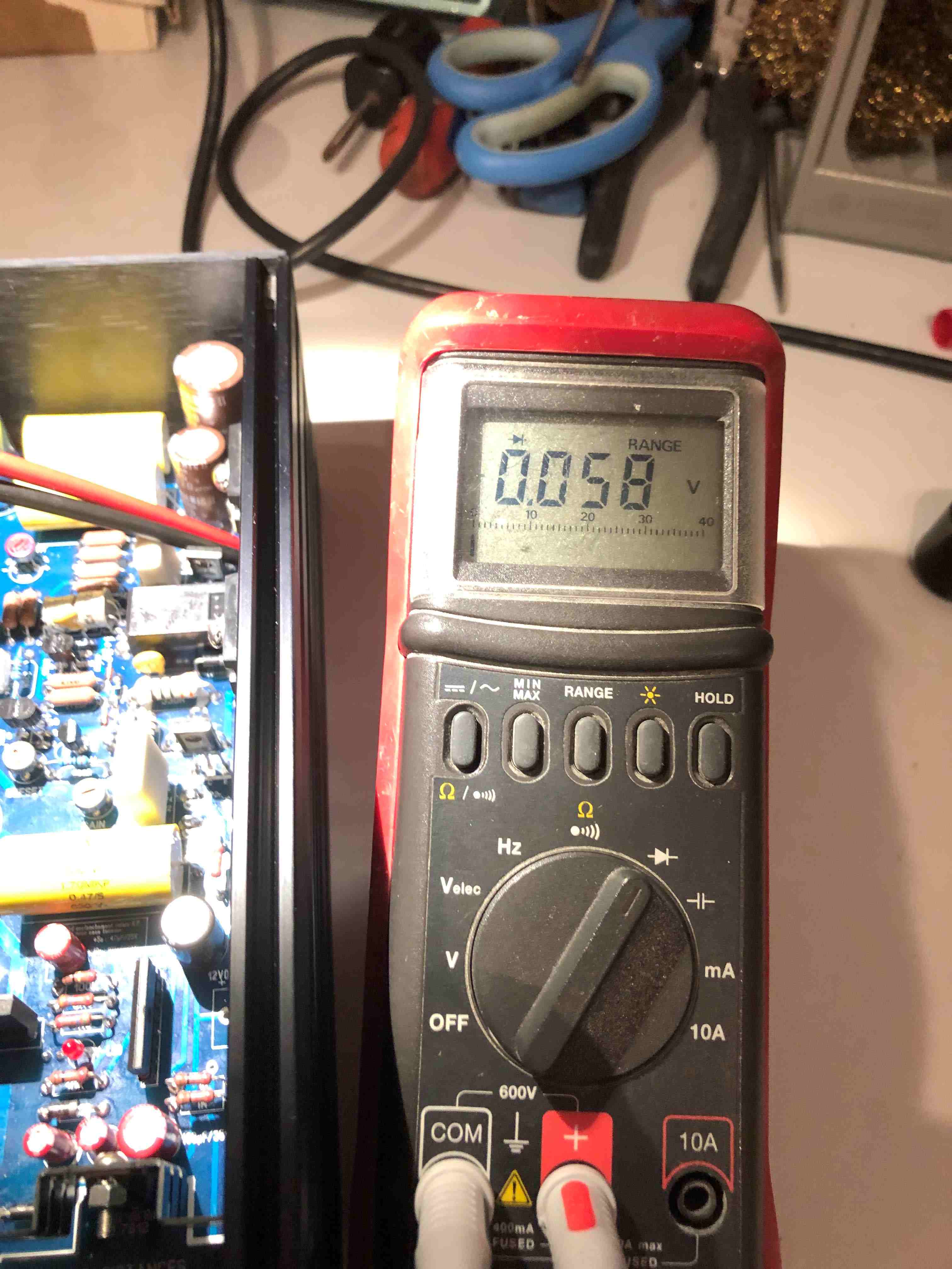

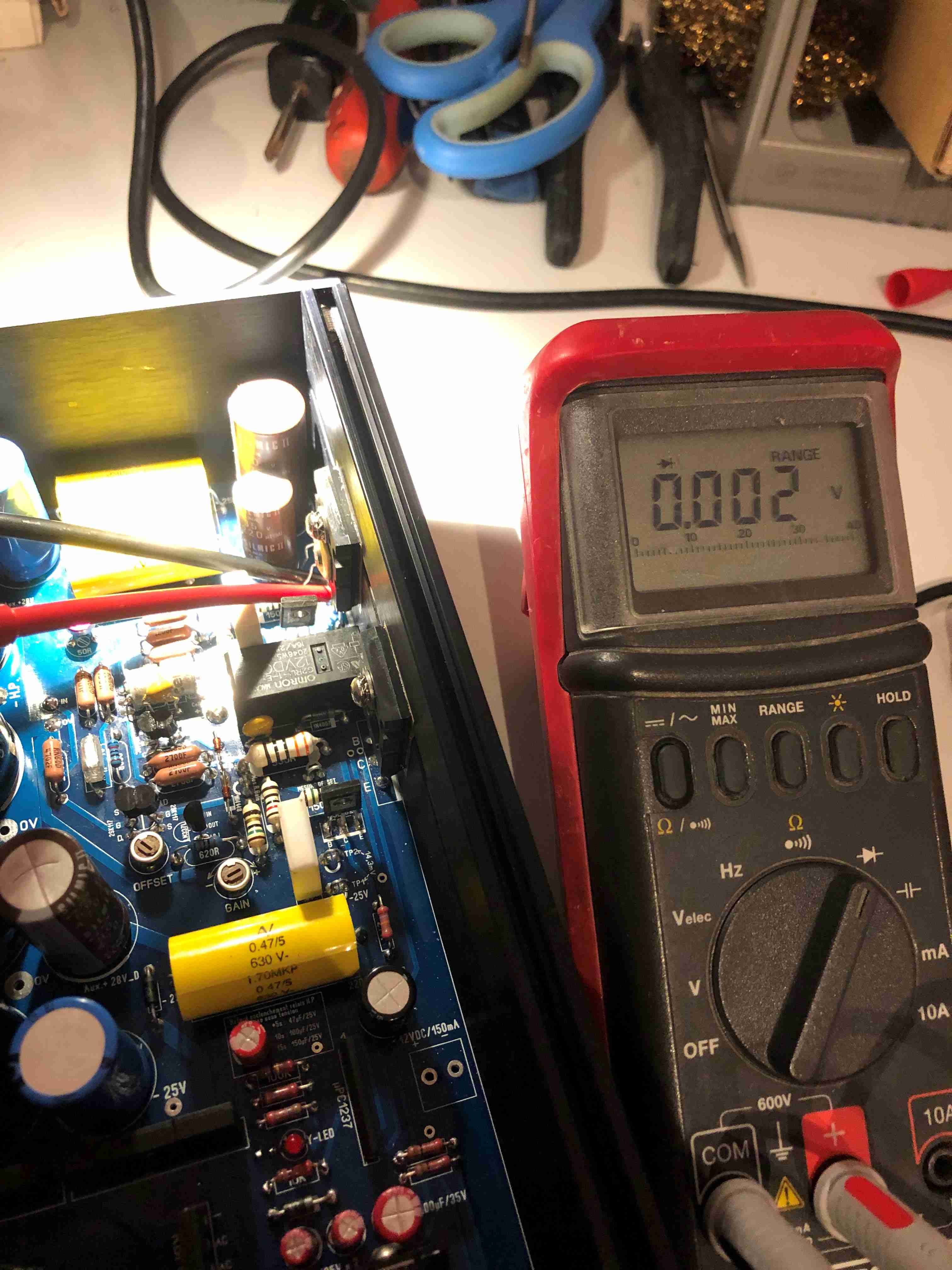

j'ai pu trouvé un peu de temps dans la préparation de noël et fait des tests des transistors en place
comme tu pourras le voir, je pense que le transistors arrière ( avec la sonde thermique) est HS et l'avant pourrait être bon.
tant que j'y était, jJ'ai testé aussi le MJE 182 pour voir: il semble bon même s'il démarré assez bas (0.100), mais chose bizarre en laissant les sondes en place, ça monte jusqu'à dépassé 1V ( j'enlève les connecteurs test au bout d'un certain temps)
C'est la même chose avec le transistors de puissance avant ( sans la sonde thermique) il démare assez bas et continue a monter jusqu'à dépasser 1V
Pareil si je mets en ohmmètre sur la résistance 330ohms ca démarre à 150 ohms et ca monte doucement jusqu'à 330 ohms ou ça se stabilise ?
Par contre sur le canal gauche, la résistance 330 ohms affiche directement 330ohms
d'après toi, est-ce normal ou pas?
Cà fait ça parce tout est connecté/soudé ensemble ?
Photos du transitor arrière avec sonde thermique
Photos du transistors Avant
Photos MJE182
Merci pour ta réponse,
PS: mais de toutes manières, il faut que je dessoude et alors testé en réel: je ferai ça dés que je peux, mais je voulais déjà connaitre ta première impression
