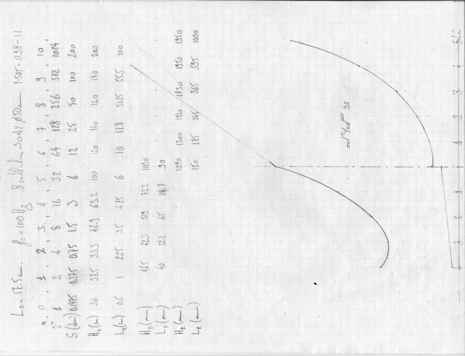

LargeBande a écrit :Comment s'effectue la jointure?
Salut,
Là est la question ( la réponse étant dans la question )
Aucun Intérêt, si ce n'est d'augmenter le niveau SPL Max (qui a besoin de 115 dB SPL dans son salon ? )
... c'est bon pour des sonos de salle ou de stade ...
A l'écoute inside en champ proche, c'est décevant...
Le Système Moteur+ Pav de réference, pour moi, est le couple mythique WE 555+15A ...
J'ai eu la chance de l'écouter ( en mono ) en version à deux moteurs...
C'est plus puissant mais on perd toute la finesse et les qualités de ' l'original '

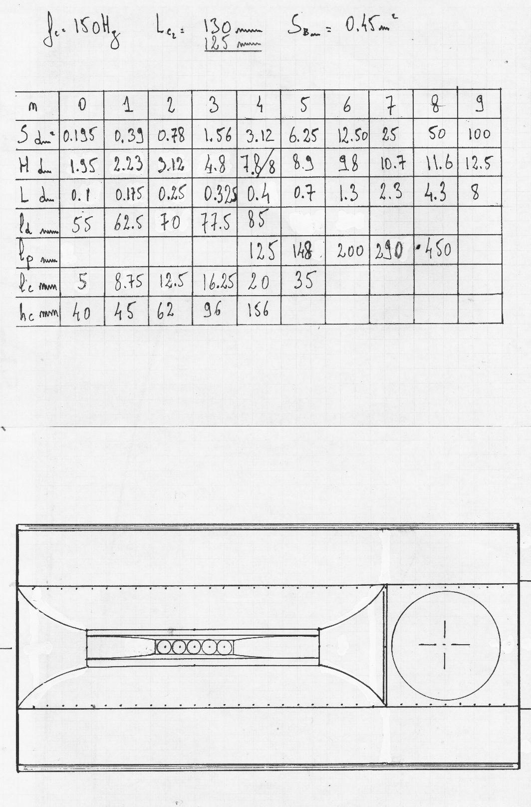

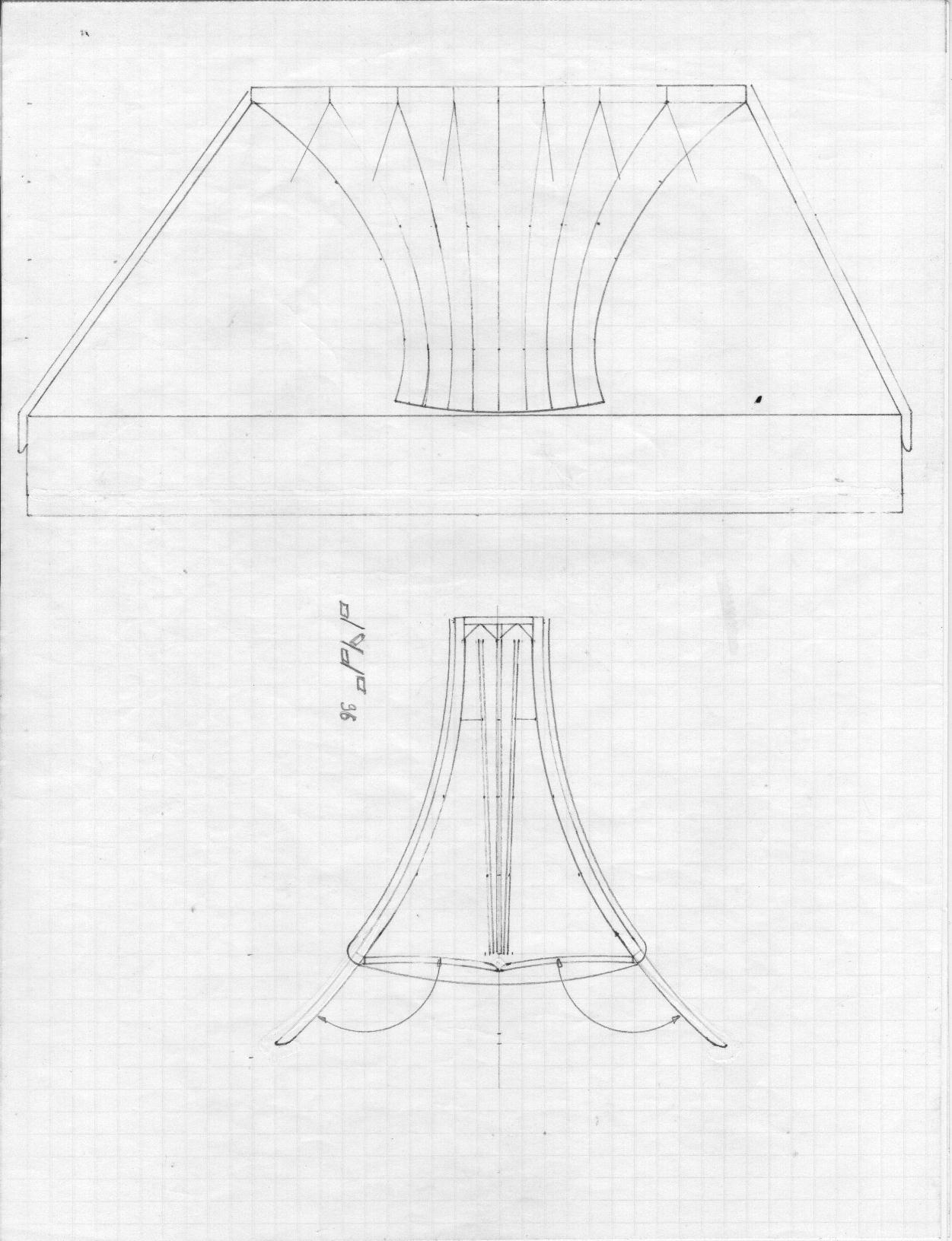

Ce Design faisant 'converger' plusieurs 'sources' dans un 'lieu d'émission' ( idéalement un plan, est une erreur tant au plan de la mécanique des fluides que de l'acoustique ) , j'ai bossé là dessus dans les deux domaines, La Solution est de Diverger dès la source et 'recombiner', 'plus loin'...
Ci-joint plan crayon-papier d'un concept ( réalisé avec plaisir intellectuel, manuel et musical ) dans ce sens, (cerise sur le gateau, c'est 'motorisé' avec des cellules de casque large bande très musicales ) et çà le fait mieux que tous les moteurs (hormis le WE 555 ) que j'ai eu à la maison
